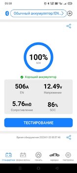

Выбираю тестер акб  бытовой . Пока нарисовались два кандидата ac669b3e1d35a54fc168c3d3a6039a67.jpg?139db7482a10f7ed126c6ea76ff85d49410.jpg?139какой взять .

  19.01.2023 в 11:10, Vasek555 сказал:
сопротивление и ТХП
Раскрыть
Это одно и тоже, только обратнопропорциональны. U=I*R, где U=12,8V, constant.
По русски - одно задом наперед к другому. Нельзя говорить, что АКБ имеет низкое внутреннее сопротивление и большой пусковой ток. Говорят "или".
Но для стартерных Rвн не регламентируется не увидите его на наклейке и в госте. Оно имеет смысл только для тяговых АКБ, где и прописывается.

Зависимость очень грубо от толщины пластин - тхп, их количество - ёмкость.
Да это итак понятно. Ты не понял. Зависимость показаний  тхп и Rвн от температуры окружающего воздуха, и как эта хрень их высчитывает - ну хотя бы грубо на пальцах. Просто нет ни времени, ни желания сидеть и копать по новой все это "хозяйство":Cherna-facepalm:
Замерил три раза с отключением между замерами на 4-5сек. Как то так получается:unknown:

рядом лежит скан теста с 503А и 5,75мОм...как их увязать пропорцией с 12,8В?
  20.01.2023 в 03:41, СЕРАФИМ сказал:
ВОЛЬТМЕТР ДРЕЙФУЕТ?
Раскрыть
Напишу производителю - может поправят прошивкой:pardon: Хотя сотки не критично
  20.01.2023 в 05:28, UrAnMoR сказал:
Раскрыть
Не пытайся найти алгоритм,  тестер это комп с небанальной формулой.

Vasek555 Напряжение пляшет, т.к. у него, похоже, измерение с точностью 0.02В, при измерении напряжения в разделе "форма волны" это видно.
