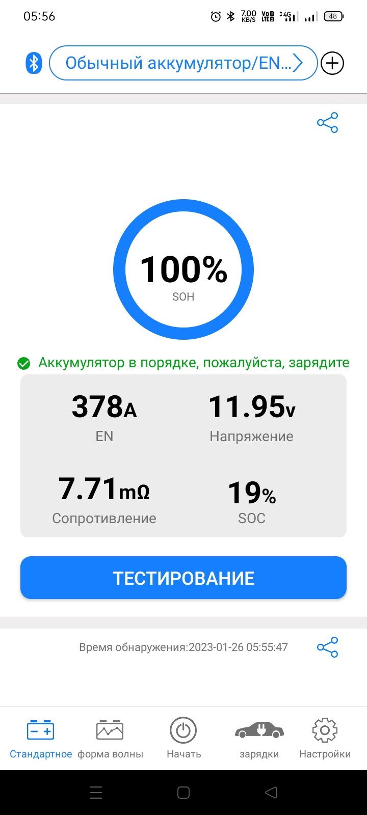

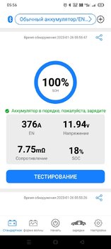

Сегодня -4 за бортом - решил протестить. Получилось все вполне адекватно. Унес отогревать и на зарядку...

Он еще в первый год вздулся и вобще он даже слабый минус  не держит, в эту же же зиму я в -11 еле завелся... поэтому я расчитывал что цифры будут гораздо хуже с учетом возраста.
, думаю что если его проверить нагрузочной вилкой то там едва ли он будет живой после такого срока службы... и странно что при вводе параметров EN нет параметра Ач,

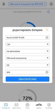

А ну видимо я не то взначениее вбил, поэтому и цифры оптимистичные, надо перезамерить
  26.01.2023 в 04:38, Nordman сказал:
Нет, 630
Раскрыть
Ну, тогда и пишите правильно 70/630, а не 74/630.

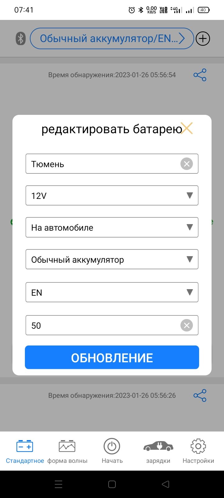

Сделай скрин приложения с окном настройки АКБ как у меня

  26.01.2023 в 04:41, Vasek555 сказал:
Как это? На 200м самая последняя строчка ёмкость в Ач
Раскрыть
Я так понимаю ,это лист создания Профиля тестируемой батареи?Там в последней строчке всё-таки Ач или просто А? Какой ТХП вы вбили в задание что получили SOH=100% при 380А рассчитанных.А при напряжении 11,9в аккум разряжен после трёх дней стояния и откл.сиге это как вы такое сумели?
Раскрыть
Разве в строчку после EN Ач вбиваются а не А? И от версии 100 или 200 вроде этот параметр не меняется.

  26.01.2023 в 06:58, Nordman сказал:
Раскрыть
Ач. Поэтому у тебя с амперами абракадабра получилась в показаниях.

  26.01.2023 в 07:07, Vasek555 сказал:
Раскрыть
Я пока только учусь, но 2 просмотренных по настройкам видео с ютуба утверждают что в это поле заносятся А.
Nordman я когда амперы вбиваю у меня тоже всякая хрень получается:unknown: с Ач все более менее правдоподобно
