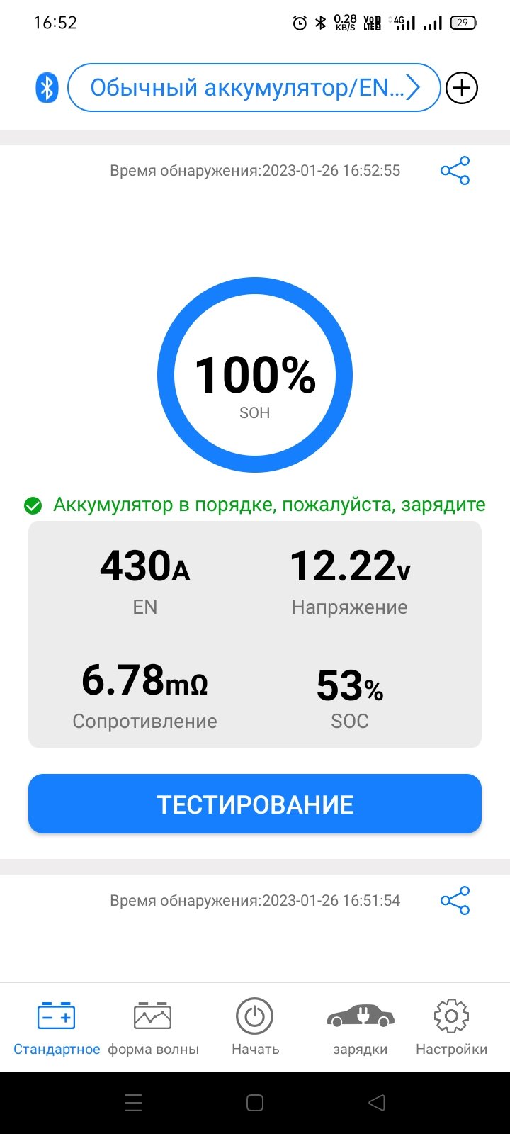

  26.01.2023 в 08:34, СЕРАФИМ сказал:
ну а тестер то ЧТО подсказал ?
Раскрыть
328155486_Screenshot_20230125-214945_KonnweiBatteryTester.thumb.jpg.8143329f7aedff9dbc6bc96d3da3a594.jpg
  26.01.2023 в 09:50, krufel сказал:
  4 часа назад, СЕРАФИМ сказал:
А при напряжении 11,9в аккум разряжен после трёх дней стояния и откл.сиге это как вы такое сумели?
Раскрыть
Если это ко мне вопрос, то я никак не старался, если это отсыл проверить утечку тока потребителей, то уже сделано было , после закрытия дверей ток 0.8-0.9А держится 20 сек.
Далее , падает до 0.22-0.25А, и через минуту когда засыпает электроника полностью и остается штатный иммо,  до 0.06-0.07А и держится постоянно. Не штатная сига потребляет + 0.02а.

Вообщем исправил ёмкость на тхп и затестил. Да, показания более реальные учитывая что +1тепла. Наруга поднялась из-за того что ездил сегодня. Все равно на заряд пойдет, а то в минуса уйду за выходные:D

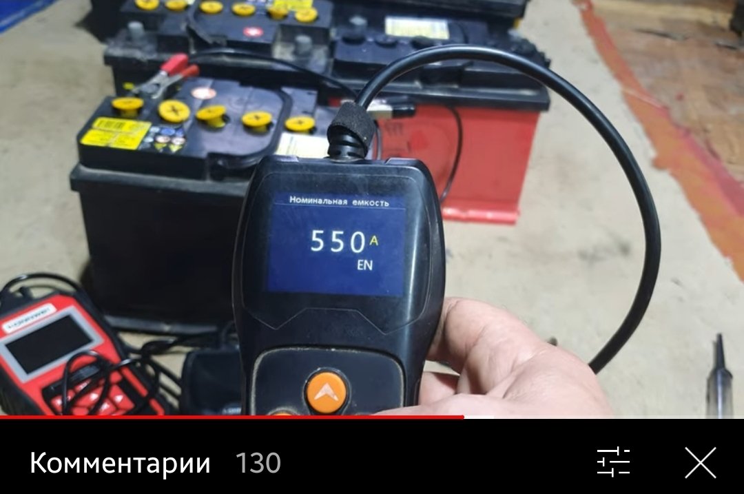

  26.01.2023 в 07:53, Nordman сказал:
Вот нашел видео где уже конвей как прибор, там профи мастер вводит EN Амперы...
Раскрыть
у меня такой тестер как на фото, в нем ввод только тхп, др. вариантов нет
/ не пора ли избавиться от него, ваши по современнее будут

Номининал на этикетке 670А (EN), а тестер намерял
Изменено пользователем wrighty
  26.01.2023 в 16:10, wrighty сказал:
Раскрыть
это новый из "коробки" и после заряда? или как?
