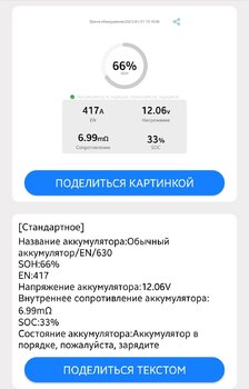

5 дней простоя,  результаты такие.
1780280651_Screenshot_20230129-225110_KonnweiBatteryTester.thumb.jpg.8829af6063a0ca996b0edceb29cd7ae7.jpg
Скорость разрядки говорит о том что акб имеет повышенный саморазряд и без показаний тестера это ясно, однако тестер не имеет возможности мониторинга во времени скорости саморазряда и поэтому считает что акб впорядке и просто нужно зарядить.  Подросло сопротивление с 6.38 до 6.99. Soh c 74 до 66. Прокатился  и снова поставил как Теслу на зарядку...
