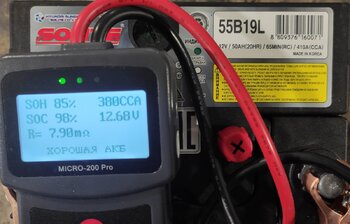

Выбираю тестер акб  бытовой . Пока нарисовались два кандидата ac669b3e1d35a54fc168c3d3a6039a67.jpg?139db7482a10f7ed126c6ea76ff85d49410.jpg?139какой взять .
В общем, Вайлдберриз написал, что расхреначил мой аккумулятор во время доставки и вернул деньги. Покрутился я по району, нашёл батарейку, подходящую мне по размерам/полярности. Солайт корейский. В магазине проверили клещами, нормально. В связи с тем, что Вымпел ещё не приехал, позаряжал её Фоксуром. Сегодня на работе в тепле поставил. Перед установкой снял параметры тестером. Как обычно у корейцев, ёмкость они завысили. С этим я сталкивался на другом Солайте, который покупал на Прадика. Всё хорошо, но ёмкость на этикетке рисуют более красивую, чем есть на самом деле. Поэтому и сейчас не удивился. Цифры всё равно хороши для моей машинки, с запасом. Потом всё равно его Вымпелом погоняю.

Что за клещи, кот.в магазине проверяли АКБ? Может быть нагрузочная вилка?

  16.02.2023 в 02:08, and2949 сказал:
Раскрыть
Жуть какая...
А побольше туда не поставить?
380А - это не серьезно...Стартовать будет конечно, но нагрузка на акб серьёзная получается зимой.

ну хз, мож и ошибаюсь, просто зимой через пару лет такая батарея будет работать близко к своему пределу, будучи постоянно недозаряженной.

японский на 340А отработал 4 года и при оставшихся 245А вполне крутил

prv21 вы не ошибаетесь в оценке скромных возможностей батареи, купленной and2949 ... но он же имеет в своем арсенале и азу, и тестер...на подходе вымпел...так что вполне подготовлен материально к тому, что бы попользоваться этой АКБ эдак 4-5 лет...если конечно своевременно будет ее обслуживать...
Раскрыть
and2949 батареи, пришедшие с новым авто с конвейера очень да же могут отличаться от тех, что куплены отдельно... причем в лучшую сторону...
Вчера снял с цивика Блю варту 545 156 033 45-330en, это где-то 380-390 по sae/jis. АКБ 16гв, прослужила семь лет однако, ни разу не снималась и не подзаряжалась со слов клиента.
Так что всё зависит от условий эксплуатации.
Остаток 125а по en при 12,5в (смысла нет заряжать, все равно в утиль). И при этом до последнего момента она ещё заводила)
