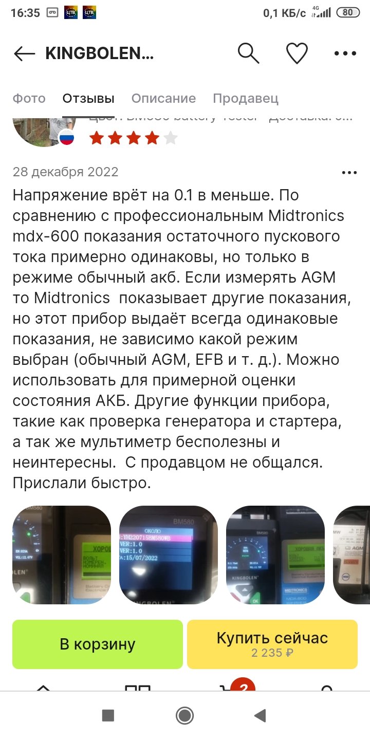

от многих других аналогичных тестеров этот отличается разве что ценой...и то акционной...тхп он не измеряет, а пересчитывает...
7 минут назад, krufel сказал:
Они все не измеряют, а пересчитывают.
так и я о том же...

Есть отзывы  с Алика слегка НЕпозитивные,фотки тож есть
Изменено пользователем СЕРАФИМ
СЕРАФИМ , да они ВСЕ РАБОТАЮТ по алгоритмам и ВСЕ имеют погрешности.
Это же не профессиональное оборудование!
Нужно просто это принять и не ждать технологий NASSA за 1000р :laugh:
