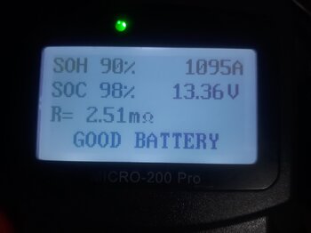

Всем здравствуйте. Недельку назад приехал с Китая Ланкол 200про. Поделюсь первыми впечатлениями. Месяц назад (как раз морозы под 20) наше АТП заменило сразу 3 акб, минимум полугодичный 100А/830en необслуживаемый с рефрижератора и 2 два акб 225А/1150EN оригинальные семилетние и родные с тягача вольво. Стоамперник тестера немного не дождался (поставил на зарядку), а 225е успел первично проверить.... 100-амперник теоретически засульфатирован был, т.к. напряжение 12.6 имел, поэтому поставил на 4 дня заряжаться током  чуть более ампера. Результат измерений через пару дней простоя: soh 84, soc 98, R 3.60, 765A, 13.01V (по мультиметру 13.0). Судя по цифрам - будет жить. Замеры одного вольвовского акб: soh 26, soc 93, R 3.65, 730A... все логично. Старый, сопротивление велико, пусковой ток никакой. И одна банка по ареометру чуток "отстает". Несколько дней на зарядке постоит - посмотрим что изменится. Отпишусь. Пару дней назад немного подсевшую но довольно свежую 180ку смотрел для интереса, 2 с копейками миллиома и по EN около 100 не дотянула. На генератор чисел не сильно похоже.  По поводу мостовой схемы в тестере.... Почему-то уверен, тут типовая схема, килогерцем с определенным током нагружается АКБ, полученные пульсации (скорее через T-RMS) переводим в миллиомы. Через одну пару проводов АКБ нагружается, через вторую снимаются показания непосредственно так же с клемм. Энтузиасты на ардуинке уже сделали (только измерения на 200Гц выбрали), там и математики подключались вывести формулы для определения остальных значений. Вполне достойный инструмент за 1600р, особенно если нет вилки ампер на 500...
Подзарядилась немного и 225-ка. Один миллиом вытащил. К сожалению, не обратил внимания что уровень жидкости чуток ниже минимума. Плотность выровнялась, но и поднялась до 1.32, отсюда и высокое напряжение отстоянного акб. Наверное, больше литра на доливку пошло. Стало 1.28, но еще раз замерить тестером не успел, аккум в 10-ти тонник поставили и в рейс отправили... Несомненно, акб в этом году в утиль уйдет, так как от старости явно пластины осыпались и емкость батареи уже стремится к нолю. Жаль, нет способа так же быстро емкость измерять.

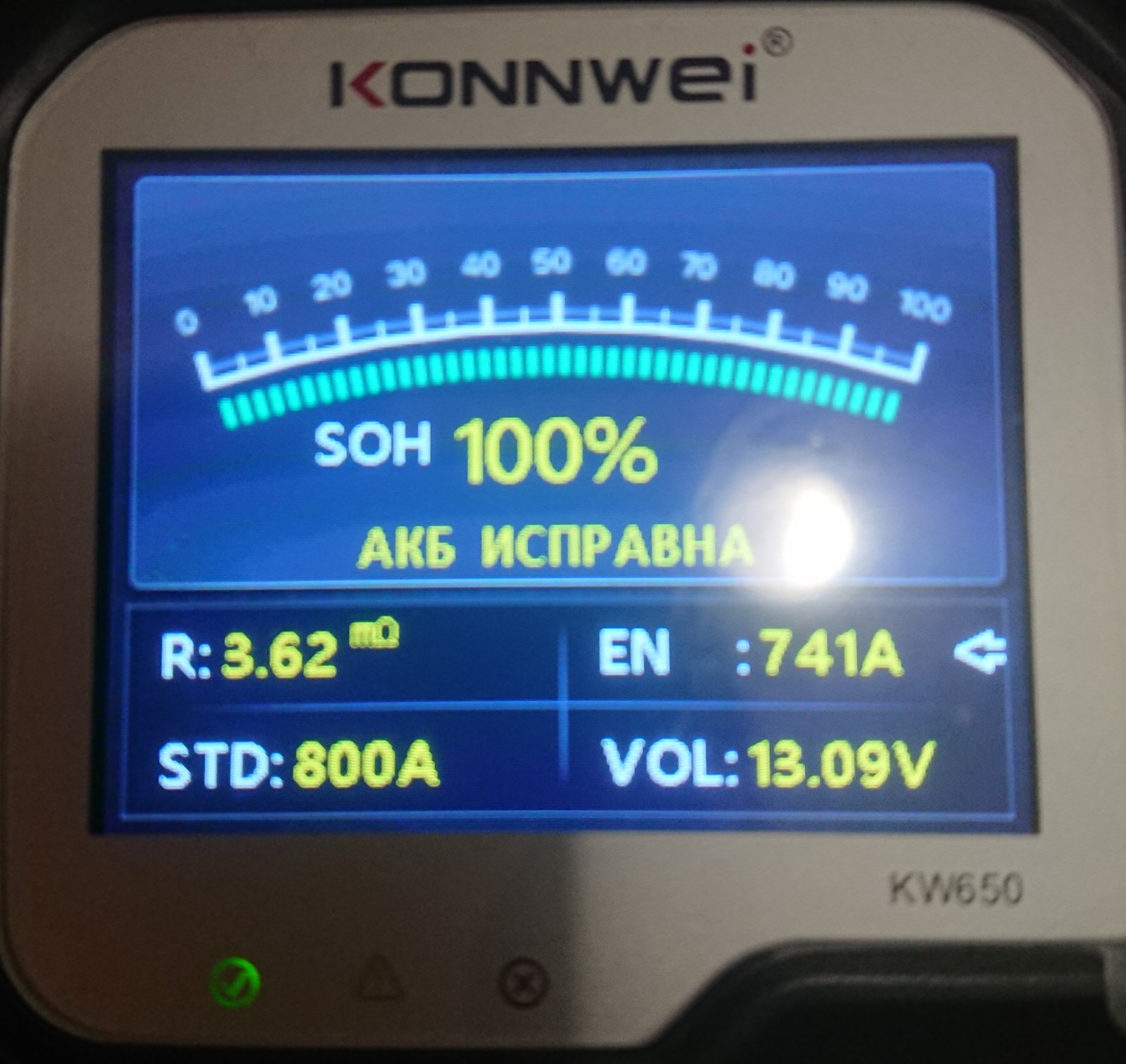

Вот результат работы с 5-летним Tudor HighTech 95 (полный аналог Exide Premium 95), сигналка высосала его ниже 7.5В (на Вымпеле дисплей не включался). 72 ч и вуаля. Правда, как потом показал КТЦ, емкость в районе 50% от этикетки. Konnwei KW650 по сравнению с BK100 - небо и земля. Работал новым 57-ым Вымпелом. Странно только, что показывает SOH = 100%, а ТХП меньше номинала.
Так это попугаи же. Внутр сопр показывает хорошее. Еще походит.

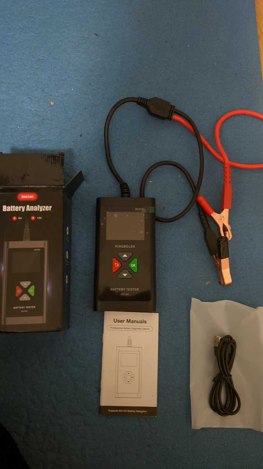

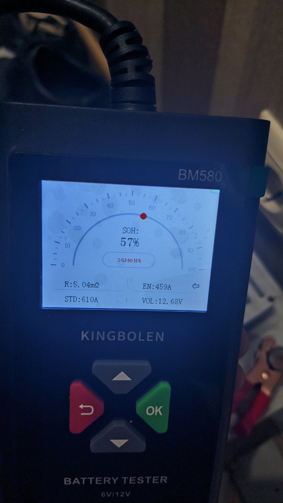

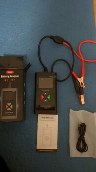

Вот и я получил свою игрушку :rofl:

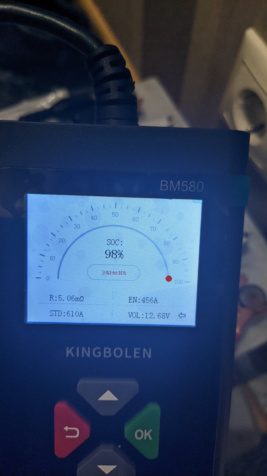

АКБ Варта моя под замену показывает , но сопротивление  , странно, всего 4.7 ом показывает .
610EN -->440+
АКБ поставил чуток ещё на зарядку и потом скину фотки . Но видимо моя Варта на 50% износ . Придется искать замену ей :mad:

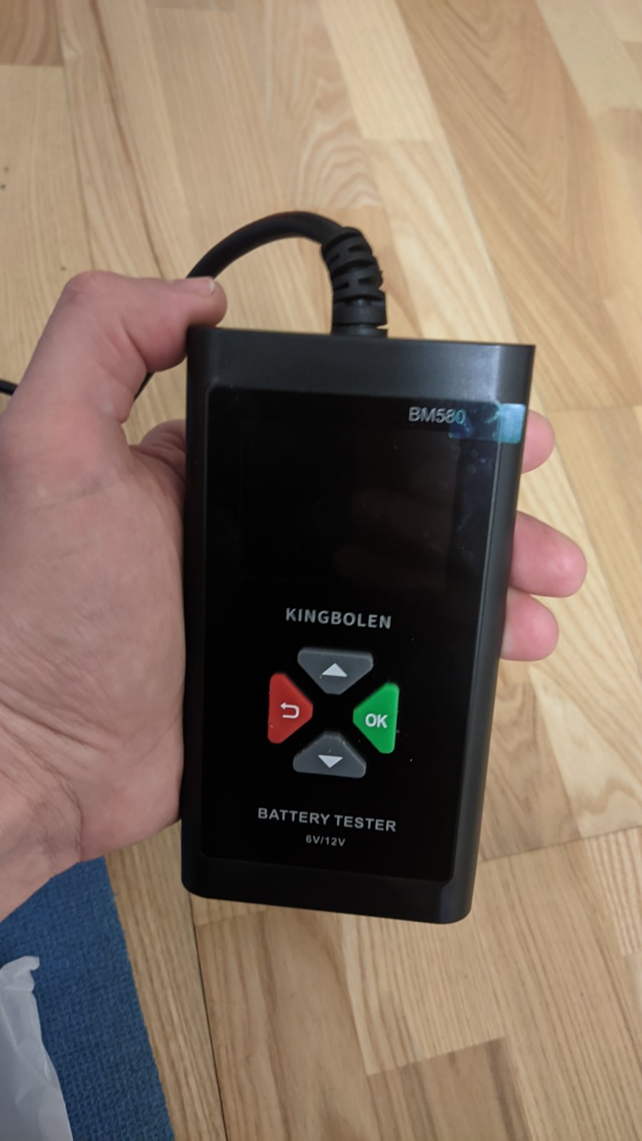

-Сам прибор удобен и не хлипкий , клеммы качественные , провода мягкие и толстые .
- Перевод только корявый чуток и дисплей дешманский (углы меняет).
Прошивка 1.7v .
Изменено пользователем Fujik

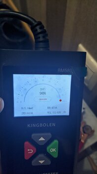

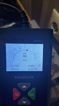

Продолжение...
Заряжал в авто режиме 2 часа , точнее он был Full  и я его просто держал на зарядке , как это указывают в Мурзилке к устройству. Зарядка накидывает и отключается и так по кругу...
Потом 1 час отстоял АКБ и стал снова тестером проходится . Замер делал 2 раза
1. Замер
2. Замер
Из наблюдений:
Мультиметр показывает:  12.92в
Focsur : 12.7 ( на зарядке есть экран).
Тестер АКБ : 12.68в
