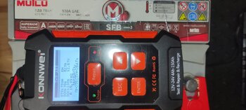

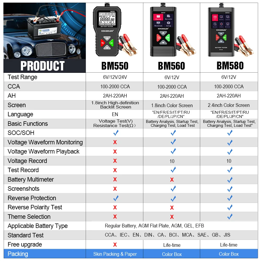

Выбираю тестер акб  бытовой . Пока нарисовались два кандидата ac669b3e1d35a54fc168c3d3a6039a67.jpg?139db7482a10f7ed126c6ea76ff85d49410.jpg?139какой взять .
Fujik Foxsur имеет право показать не точно на +/-0.15÷0.2в

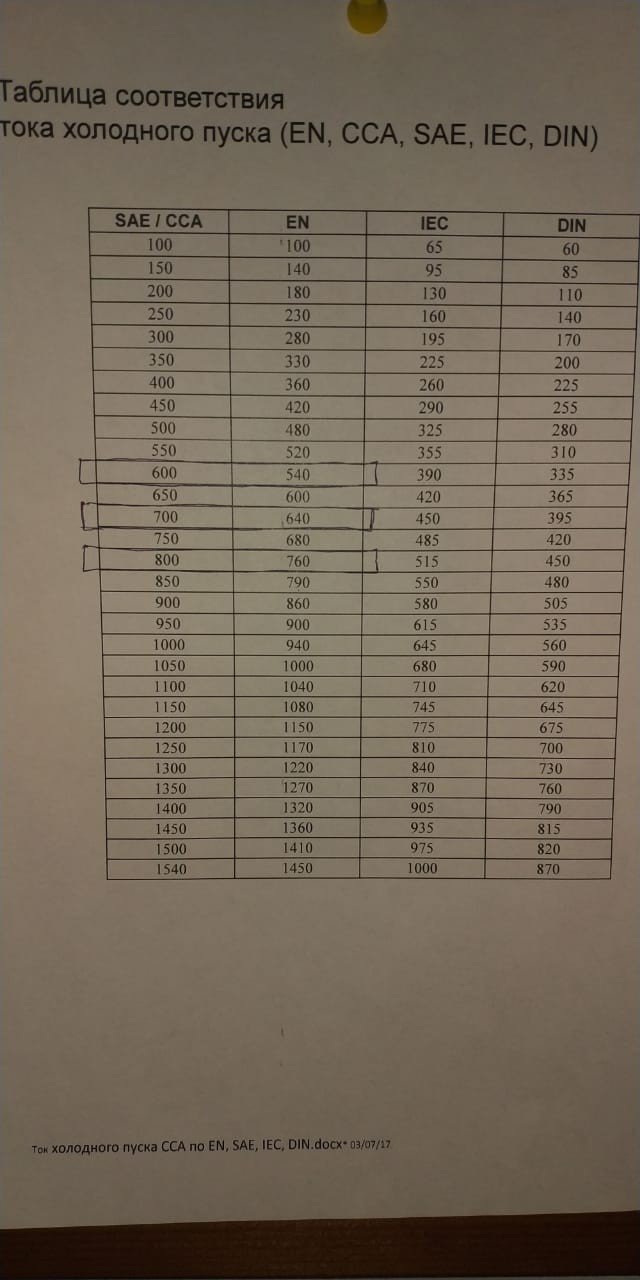

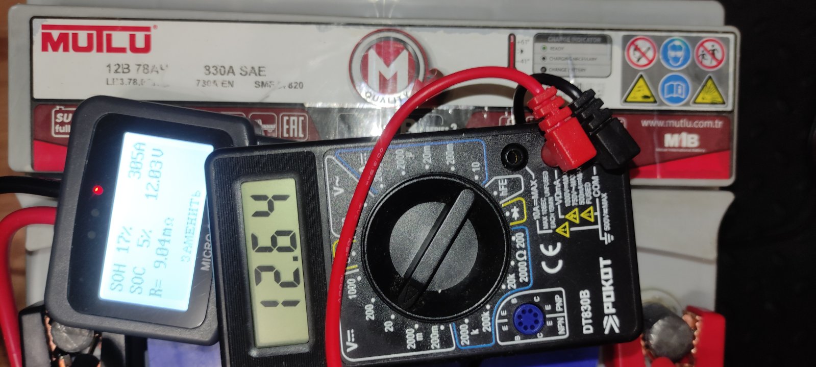

Проверял тестером показания в DIN и вилки показания разные, если сверять с этой таблицей фигня полная получается. А вот если показания вилки DIN умножить на 1.7 все сходится или разброс небольшой.
Никто и не говорил, что таблица точная, да, и формула пересчёта *1,7 довольно приблизительна. Точной формулы нет, тк условия испытания АКБ на EN и DIN не идентичны.
Почему производитель вилки засунул туда дин, одному ему и известно. Но очень странный его выбор при том, что 100% АКБ на рынке имеют показатели ССА в EN или SAE/JIS(американский или японский  идентичны по условиям теста на ТХП).
Можешь попересчитывать тхп в дин и ен на АКБ ВАГ,  Обрати внимание , там от 1,6 до 1,8, если искать какой-то коэффициент пересчёта)
Причем у ефб и Агм с ен 680 разные дин 380 и 360.
Изменено пользователем krufel
