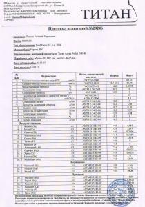

Redline 10W-60 отработка на Subaru Impreza WRX STI после 5 000 км.
Примечательно что содержание горючего 0%, а вспышка низкая. Если это не топливо, что тогда так садит вспышку? И даже приличное количество долитого свежего масла не помогло.
бенза не может быть ноль с такими форсами, они в два раза больше штатных и распыл у них естественно не такой хороший!
Его просто не померяли (не заполнили). И вспышка в закр.тигле не дает полноты картины.
Изменено пользователем Pavel_NSK
Согласен, да и вспышку так уронить поидее больше нечему.
Мы не так давно тоже там делали анализ, в нем так же содержание горючего не удалось определить и еще несколько пунктов, они в протоколе написали "не определено" Я им задавал вопрос по поводу ошибок в заполнении протокола, ответили что все данные забивает в форму протокола компьютер автоматически и ошибки человеческой быть не может. По вспышке сказали прибавляйте 20грс и будет открытый тигль.

А вот тут все определилось, вспышка и содержание горючего, на 6л масла считай стакан бенза.

7) Олово - ну вот тут гадать придется вкладыши это изнашиваются или агент присадки Ормекса - ведь анализа чистого масла + Ормекс у нас нет как вот этот например, что бы понять нет ли олова изначально....
8) Молибден 434 ppm - сразу видно что это Redline - его характерная черта.
9) Кремний 21 - если 10-20 тыс назад в движке что то делали на силиконовом герметике - то это он. Если ничего не делали - грешить на фильтр нулевого сопротивления или Ормекс - кремний может оказаться его составляющей.
PS. Павел если ты тоже на этом масле в Новосибе заводишься на холодную то Олово 95% от вкладышей.
№7 и №9 - Олово и кремний - В составе НЕТ олово, НО может быть в самом минерале Шиилит, Нигглиит,минерал платина 2 станум3 и паладий3станум 2 в виде катализаторов в составе и наличие Кимберлита! Там есть и Олово и Кремний, НО нет серпентинитов ;)

П.С. Павел, с вкладышами у тебя все в порядке, потом чуть напишу ;)
