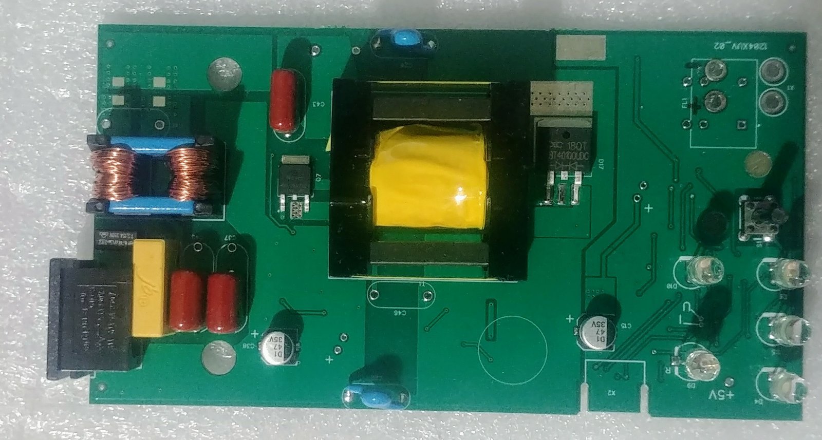

Я вчера писал официалам, сегодня ответили, оперативно, аж приятно :good2::
... "...Всё лечится. Ремонт у нас обычно бесплатный. Вам будет стоить доставка туда и обратно (600-700 руб).
Плату в сборе можно. Если без проводов, крокодилов и корпуса отдадим за 3000 (плюс доставка почтой 350). ...".
Так что можешь обратиться.

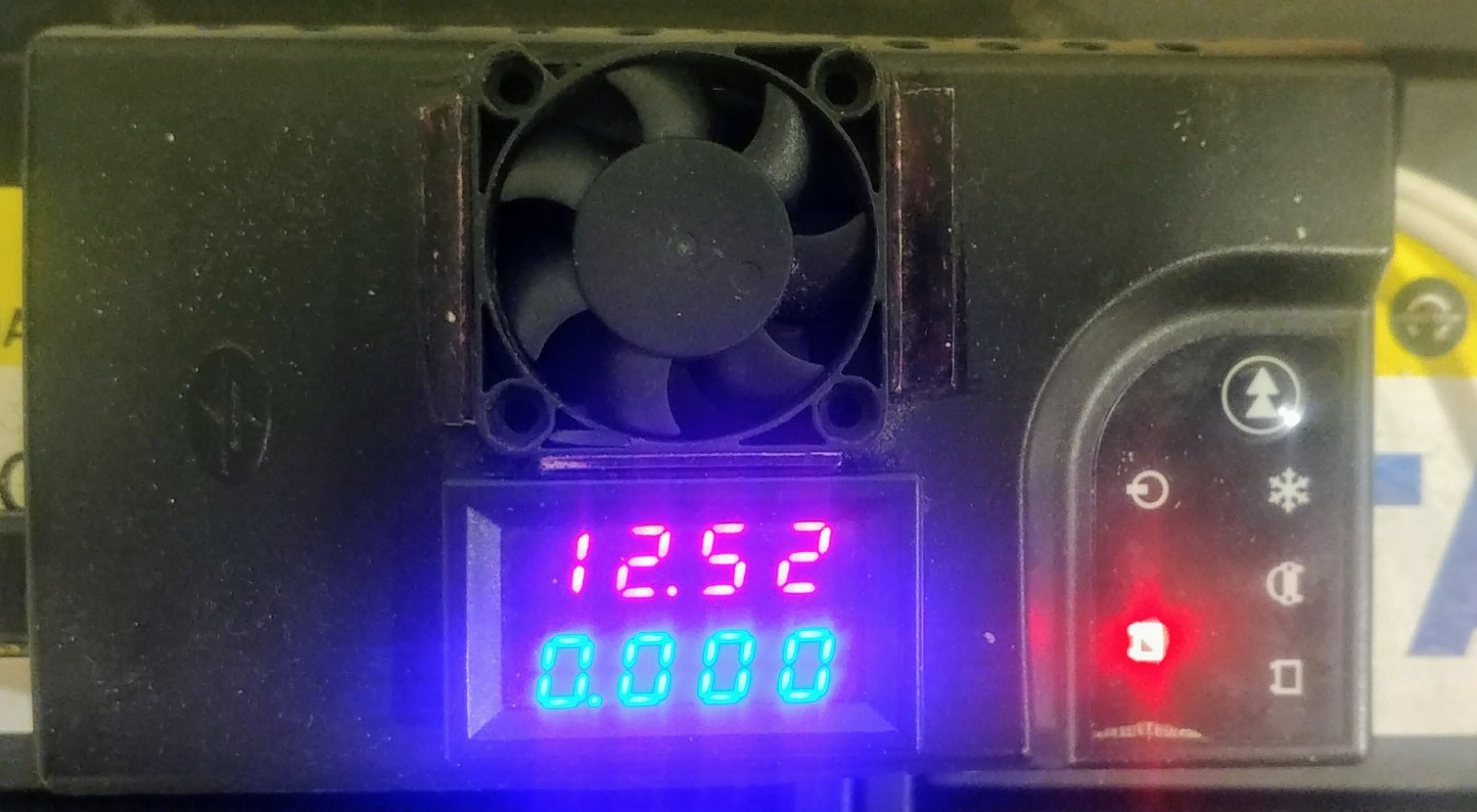

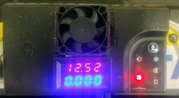

В пятницу получил свою плату !
Схемотехника вторички изменена. И как мне сразу написали-кулер не нужен.
Теперь буду смотреть/сравнивать разводки плат, что б "приколхозить" показометр.
PS фото новой платы и моего, ещё не разобранного зарядника.

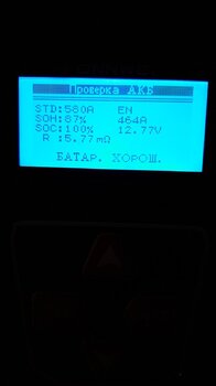

Подкинул Konnwei 208 сопротивление показал 5,77 МОм , батарейка хорошая, напряжение после включения фар около 10-12 секунд, напряжение 12.8 ~12.6в
Периодически прихожу и смотрю.
Изменено пользователем dantist
  22.05.2024 в 19:27, dantist сказал:
АКБ Аком 60А efb 2021г.в
Раскрыть
Раскрыть
Что-то он уже подуставший. Вот 22 года, правда 65-й и обслуженный 57-м Вымпелом
