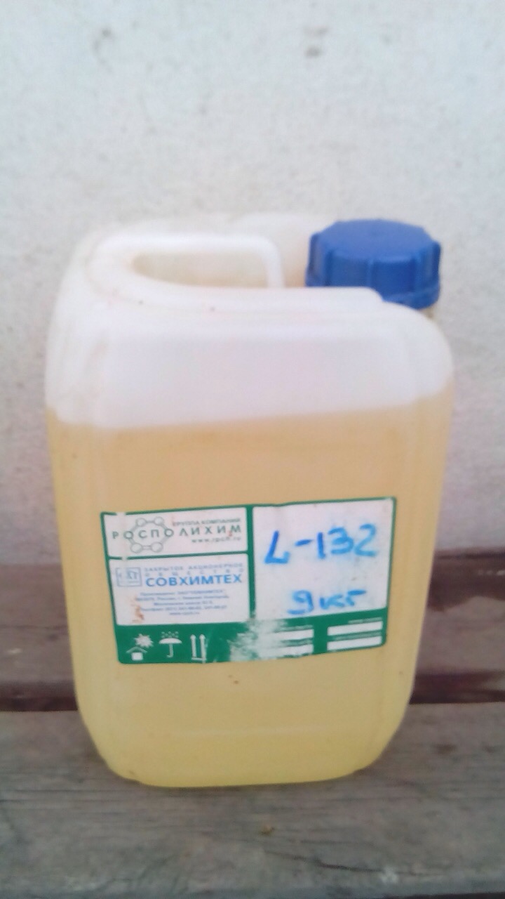

Robin 128 Опубликовано: 7 мая 2016 Поделиться Опубликовано: 7 мая 2016 @Andrey100, 1 Ссылка на сообщение

Доктор Ливси 0 Опубликовано: 7 мая 2016 Поделиться Опубликовано: 7 мая 2016 (изменено) Господа, а что получится, если смешать в пропорции 4/1 МС-20 и Синтолюкс 132й? У первого вспышка 265 и 20 сантистоксов при 100 градусах. http://rpch.ru/katalog/aviatsionnye-masla/masla-dlya-dvigateley/ms-20/ Второе 222 градуса и 3.21 сантистокса соответственно. http://rpch.ru/katalog/bazovye-osnovy/syntolux-l-132/ Выйдет ли масло с желаемой вязкостью (11-14сСт) и температурой впышки 245? Смешаются ли они? (пишут - МС-20 используют в составе маслосмесей) И что у них с противоизносным пакетом? Он есть там хоть какой-то? Изменено 7 мая 2016 пользователем Доктор Ливси Ссылка на сообщение
Dumus 5 624 Опубликовано: 7 мая 2016 Поделиться Опубликовано: 7 мая 2016 @Доктор Ливси, всё отлично смешается; полученная смесь будет с вязкостью 11,34 мм2/с, вспышка примерно 254 градуса. Про противоизносный пакет судя по спецификациям - минеральное масло селективной очистки без присадок, применяется в качестве компонента базовых масел, с температурой застывания минус 15°C. Ссылка на сообщение
