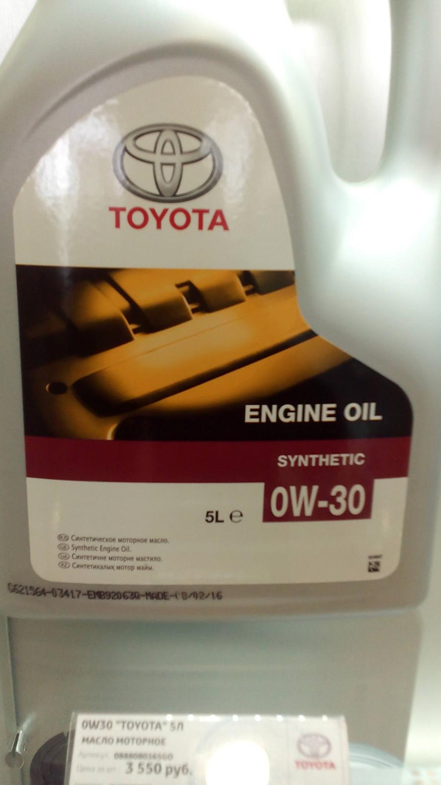

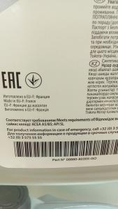

Был у официалов сегодня мозги перепрошивали увидел на витрине две разные канистры 0-30 одна с2 другая А 5 сказали с2 для дизелей а мне надо 5-40 :pardon:

Что за бред- С2 для дизелей)))для катализатора С2 будет лучше чем А5, хотя залить можно оба, но только не 5-40, а 5-30 на лето, его же можно лить, если зима не оч холодная. А так на зиму 0-20. Лучше со своим маслом приехать

Для дизелей с сажевым фильтром.
То есть в машину с бензиновым мотором, на которой стоит трехкомпонентный каталитический нейтрализатор его нельзя лить?
ОД первые 4 смены заливал Toyota fuel economy 5-30 с допуском АСЕА А5/В5 С2 и не только мне.
Я на фото не вижу ни одной надписи с рекомендацией лить масло АСЕА С2 только в дизель. Можете поинтересоваться кстати классификацией АСЕА и для чего предназначен каждый класс( АСЕА Сx универсальная и в отличие от Аx/Bx не имеет деления на бензин/ дизель). Раз предлагали 5-40 значит все ок- типичная картина))))

Да я ничего не говорил что нельзя они мне просто сказали что с2 лучьше для дизеля с сажевым фильтром а вам А5 которое разве не так?
C2 лучше не только для дизеля, но и для бензинового с современным катализатором, начиная с евро-4 и выше
Так какое взять лучьше на ТО) любое можно?
