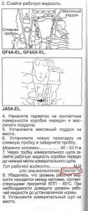

В автомобиле Mazda MPV II (LW) 2001 год правый руль полный привод, требуется замена жидкости в АКПП, что лил прошлый хозяин непонятно.
По мануалу Mazda рекомендует ATF M-III, на разных форумах много информации по возможным вариантам: Существует опыт использования M-V, вроде без последствий, Mobil делает спецжидкость Mobil LT 71141 народ тоже заливал, и ездит, многие заливают Mobil ATF 320, льют Amalie Universal Sinthetic ATF (по таблице применяемости есть Mazda ATF-M III, ATF M-3, ATF-MV).
Есть мнение, что ATF-M III буква М это Mercon хотя, М означает Mazda а Mercon III не существует.
В Легионовской книге пишут что можно лить Dextron III.
ЛУКОИЛ ATF SYNTH ASIA подходит под M-3, но его нету в продаже.
Запутался окончательно. Что посоветуете???

@nik813, не парься, лей Dexron III
 ATF-M III выпускал  Idemitsu, что там у них на твою коробку есть постмотри.
