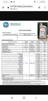

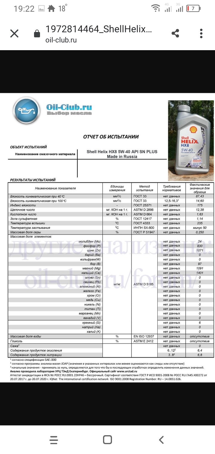

Shellв России делается,а вот чем sn plus жиже,в толк не возьму, расскажите в чем его жижесть вы видите? Там просто вместо одного кальция,кальциево магниевый пакет,блюс бор (это вообще только в плюс)
  04.05.2020 в 12:41, Максим Л. сказал:
Раскрыть
Раскрыть
В моющих присадках.  Автовазу не нравился SN из-за минимума противоизноски,  а тут и моющие убрали.

Раскрыть
Как SN+ жиже? Тож же Шелл HX8 КВ100 14,6, а Кикс так вообще 15,5... А например Шелл Ультра 5W40 SN - 13,1... Да и в 30-ках так же. Тот же Mobil 1 X1 5W30 - 11,5 у него... Он гуще традиционных Ильсаков.
