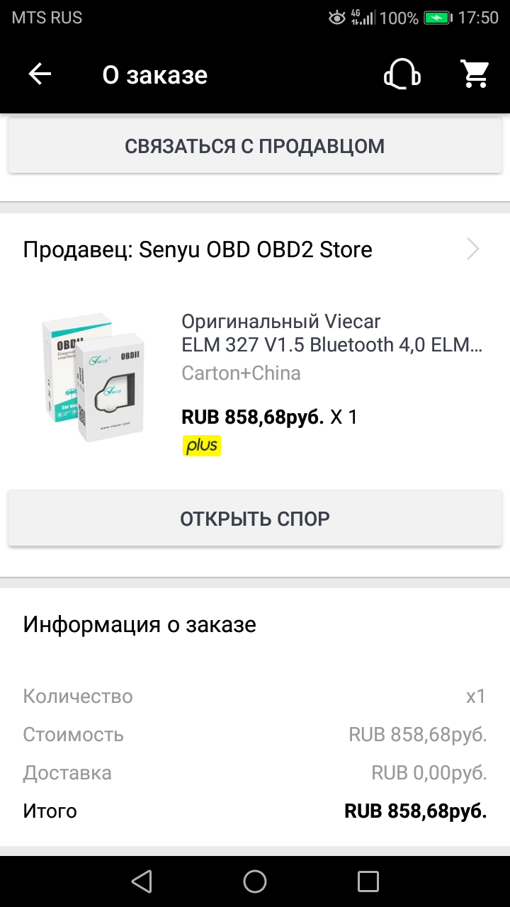

Заказал такую Screenshot_20200913-175006.thumb.png.c26c6f524d528fa1e874e7056ec02cab.png
Хорошая елмка, у меня такая, никаких проблем
