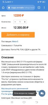

В принципе вот уже придумали, ставят в корпус стальные шестерни про кар чтоб шестерня родная не разрушалась
  29.09.2020 в 05:18, Максим Л. сказал:
Раскрыть
Збс, 12000 руб:wacko2:
  29.09.2020 в 06:50, Skif_tlt сказал:
Раскрыть
Ну 60 литров должны денег стоить,я только не пойму,ну могли же наши такой насос сделать,итить едрить. Не космос то .
  29.09.2020 в 06:52, Максим Л. сказал:
Раскрыть
Я до последнего верил в АвтоВАЗ, но реально, сука, место проклятое
