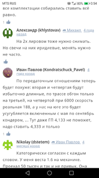

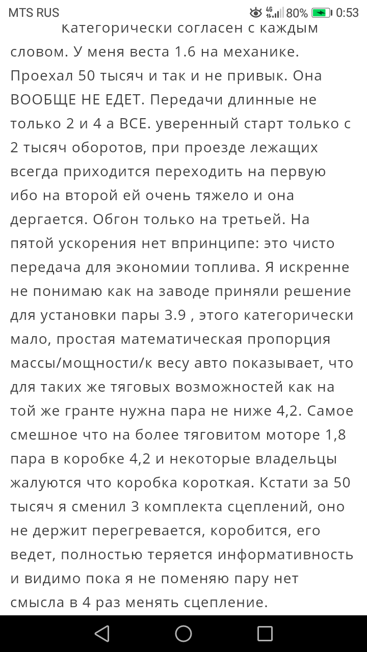

05.12.2020 в 02:31, Lexkov27 сказал:
Длиной.. водительского стажа меряйтесь с кем-нибудь другим. Что такое длинные передачи, что такое короткие, а что такое главная пара понимаю получше Вашего (ибо Вы здесь всё в кучу намешали). Выше Вы написали, что "всегда принято", что высшая передача в автомобилях - "прямая" (правда в пример, почему-то привели МТЗ), а это - лютый бред. Приведите в пример КПП легкового автомобиля с 5-ю ступенями и более, где высшая передача имеет передаточное отношение близкое к 1
Вот если не лень, посмотри ещё ттх шевроле круз 1.6 и весты... Цифры сравни.. Поправку на размер колёс возьмём
28 минут назад, vladimir159 сказал:
А что с крузом? Был у меня, сейчас Веста св кросс 1.8, круз пейсдаче:pardon:
Изменено пользователем Skif_tlt
19 минут назад, Skif_tlt сказал:
Skif_tlt сыну купили шевроле круз... Вот там правильные передаточные отношения... Потом ещё напишу по маслу в двигатель и про датчики... А так по весте все таки не нравиться передаточное отношение. На 4и 5 передаче.. На 4 он нормально идёт 100-110
С 3 передачи на 4 перепад бы оборотов на 500... И 5 скорость поменять. Машина полетит...

4 минуты назад, vladimir159 сказал:
На ВАЗ КПП при переключениях разные изменения передаточных чисел. На jh3 не только это, всё остальное просто идеально. Меняйте и забудете это недоразумение.
