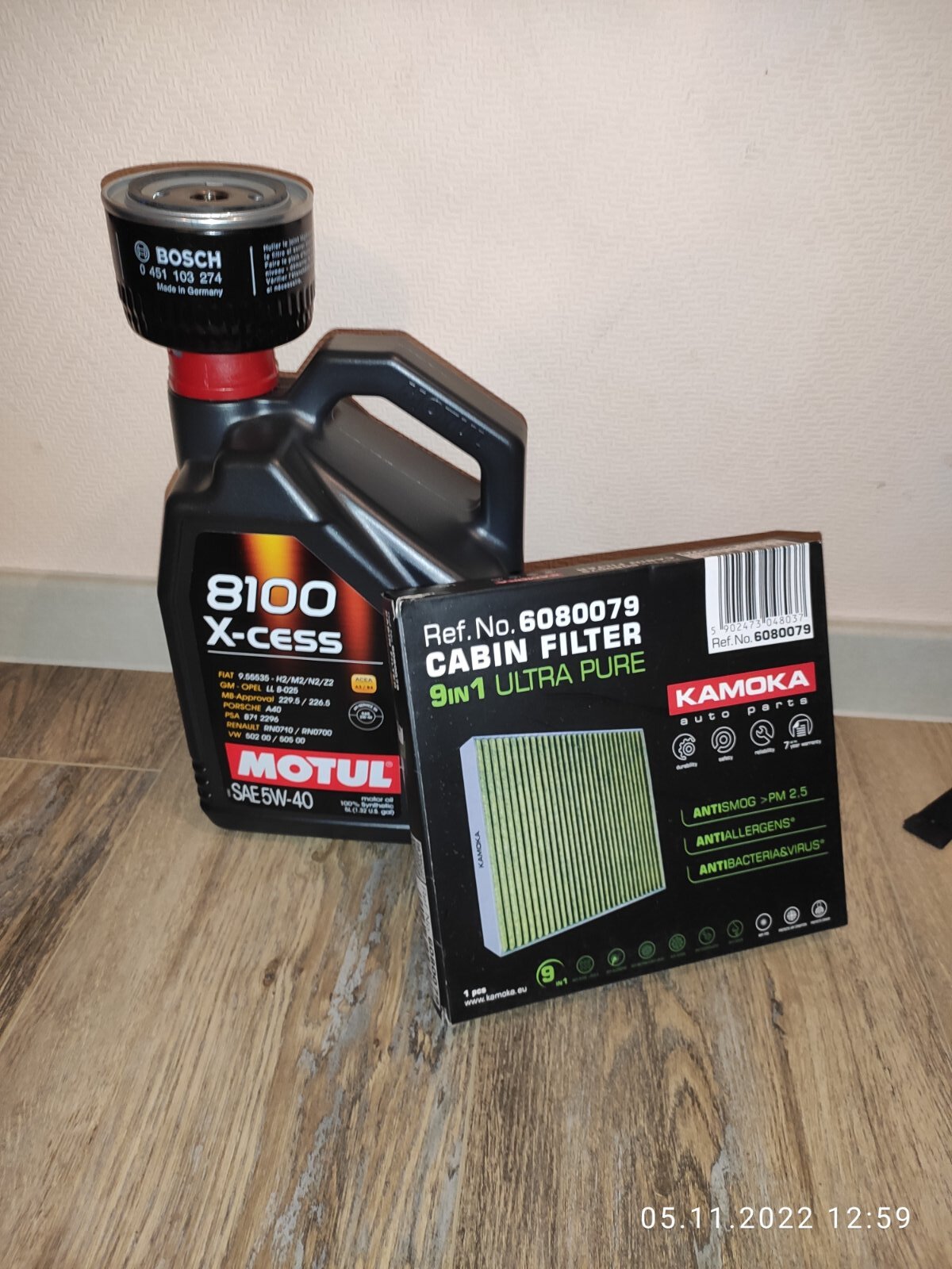

Что скажете о масле Motul X-Cess 5W-40 для 129 мотора, только просьба не о цене, может кто его льет себе уже давно?
  Показать содержимое
Изменено пользователем Корнеич
  29.11.2022 в 14:13, Корнеич сказал:
Раскрыть
Обычное гидрокрекинговое масло за дорога

600 рублей за литр в 5-литровой канистре дорого?
