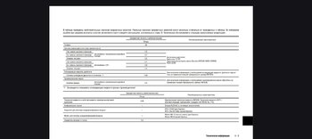

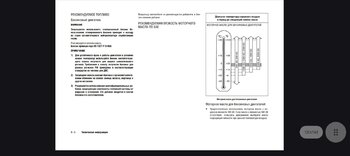

Производитель дал минимум параметров (прикрепил страницу из руководства), если коротко, то:
API SL/SM/SN. Вязкость: 0-30 стоит первое в списке, но температурный режим указан от -40 до +25 и оно не такое ходовое, далее стоит 0-40 (-40 до +30), затем 5-30 (-30 до +25) и 5-40 (-30 до +35).

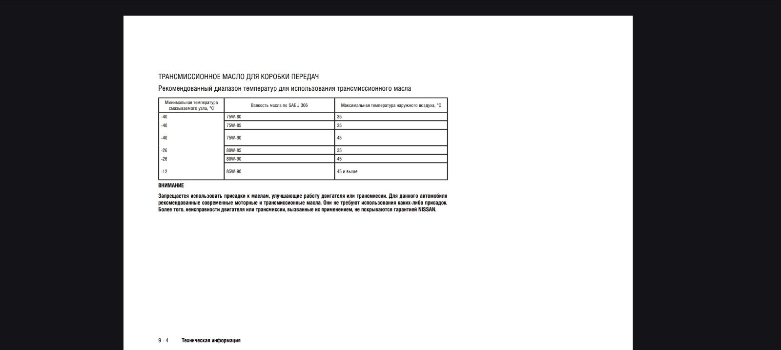

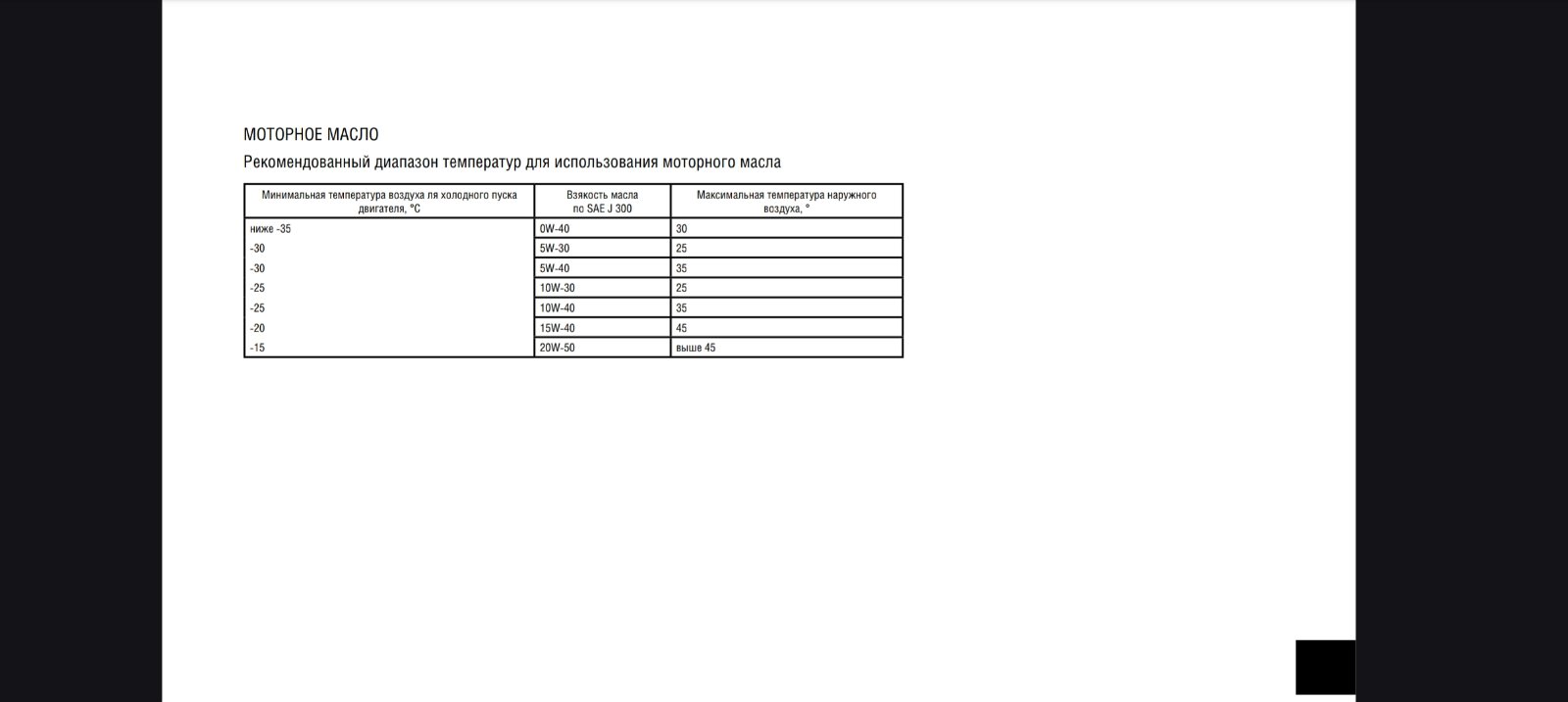

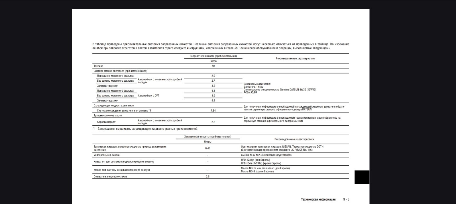

И опять до +25? Или есть другая таблица?
skorp777 есть таблица от ниссан для датсуна, но на другой странице написано что "ты туда не смотри, ты сюда смотри и снова таблица автоваза"
