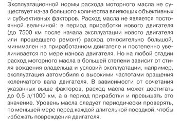

Производитель дал минимум параметров (прикрепил страницу из руководства), если коротко, то:
API SL/SM/SN. Вязкость: 0-30 стоит первое в списке, но температурный режим указан от -40 до +25 и оно не такое ходовое, далее стоит 0-40 (-40 до +30), затем 5-30 (-30 до +25) и 5-40 (-30 до +35).

Только что, Stans сказал:
Вопросов больше не имею.
Твоюж мать,любимые вазовский инженеры дяди Паши66...
Да нормально все. Большинство моторов ровно ходят. Поллитру за интервал замены кушают самое большее.
57 минут назад, Stans сказал:
АвтоВаз молодцы :good3: внести такое в руководство,а там написано какой расход они закладывают в понятии"небольшой"?
У меня руководство ещё на 1 первое поколение (не NG), там такое. :mocking:
