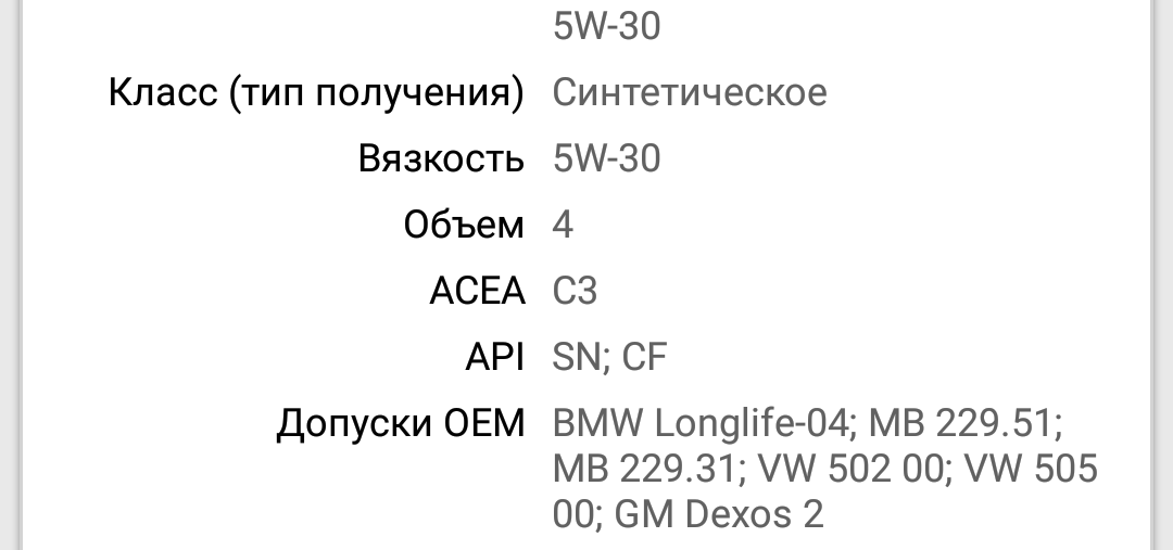

Valvoline maxlife C-3 5W-30
[censored] отцу в турбированную шкоду буду заливать, вот и себе думаю такое лить, с заменой раз в 7000. Цена ещё 1700 за 4лит.
