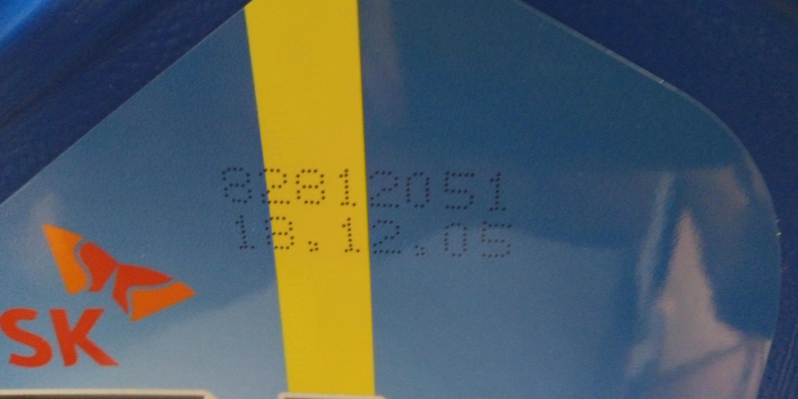

  11.07.2019 в 06:55, Евген 48 сказал:
И всё таки ЗИК, старый добрый кореец, посмотрим, а вдруг уже ГЕН 2 приедет, вообще будет норм.
Раскрыть
Бинго:D
  13.07.2019 в 10:01, Евген 48 сказал:
Бинго:D
Раскрыть
А чем ген2 так хорош для наших моторов?
Так я не говорил, что плох. Просто хотелось понять радость, от того что ген2 пришел)) Просто современнее?
