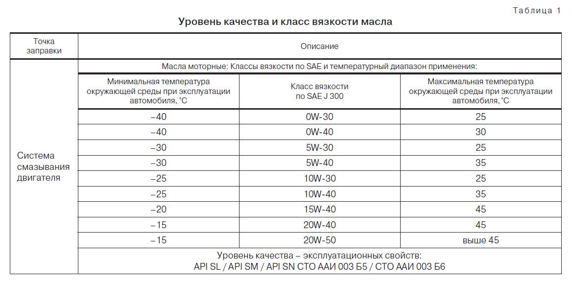

Здравствуйте, помогите пожалуйста с выбором моторного масла  в Ладу Весту (1,6л. 106 л.с., евро5). Предпочтительно Лукойл.
1) Марку, модель, год выпуска, руль левый или правый - LADA VESTA 2016г.
2) Двигатель - 21129 бензиновый, евро5
3) Заправочный объем масла - 3,7.
4) Место обитания автомобиля - город Екатеринбург (холоднее -35 не бывает обычно, летом обычно не превышает 30 градусов и держится в районе 20-25 градусов)
5) Режимы эксплуатации (по городу 90%, по трассе 10%, равнины)
6) Планируемый интервал смены масла (менять хочу через 10 тыс км пока на гарантии, а затем реже)
7) Автомобиль соответствует нормам Евро-5
8) Предпочитаю масла Лукойл
9)
Производитель дал минимум параметров (прикрепил страницу из руководства), если коротко, то:
API SL/SM/SN. Вязкость: 0-30 стоит первое в списке, но температурный режим указан от -40 до +25 и оно не такое ходовое, далее стоит 0-40 (-40 до +30), затем 5-30 (-30 до +25) и 5-40 (-30 до +35).
Я всегда думал, что вторая цифра в вязкости масла остается неизменной независимо от температуры окружающей среды, так как зависит от температурного режима двигателя, который её поддерживает на одном уровне благодаря системе охлаждения.
Благодарю за помощь и извиняюсь, если такая тема была... Прошу ткнуть носом
