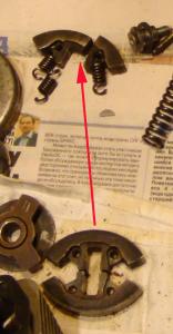

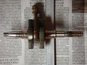

Мне эта пила досталась на халяву, когда у знакомого рабочие не могли уже ее завести. Он купил новую, а эту выкинуть было жалко, вот мне и отдал.
С зажиганием и карбюратором я быстро справился, и она у меня работала понемногу. Кроме зажигания у нее не было тормоза и коленвал был чуть-чуть кривоват. Ну и фиг с ним, я не лез пока работала. А как-то я поймал гвоздя и коленвал сместился прилично. Пришлось его доставать и ровнять, заодно грузик тормоза заварил.
