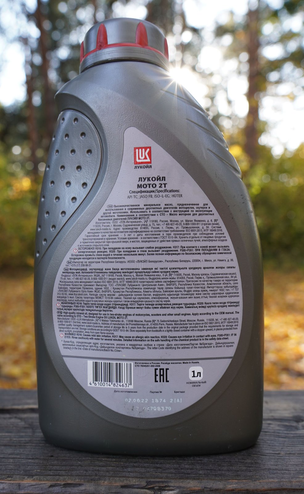

PPPaly4 9 Опубликовано: 2 февраля 2016 Поделиться Опубликовано: 2 февраля 2016 Лукойл Мото 2Т, мнения, отзывы и т.д. Масло заявлено как: API TC, JASO FB; ISO-L-EG; HUTER. Техническая документация: Лукойл Мото 2Т.pdf Артикулы коды для закупа в интернет магазинах: 19556 - Лукойл Мото 2Т 1L 19557 - Лукойл Мото 2Т 4L Лабораторные анализы - Свежие - VOA Лукойл Moto 2T Ссылка на сообщение

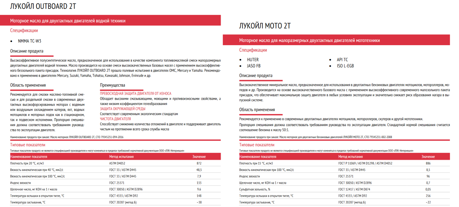

Paralon 81 Опубликовано: 3 августа 2022 Поделиться Опубликовано: 3 августа 2022 Аутборд с растворителем ( керосин сольвент ) поэтому параметры разные, можно отдельно купить керосин и из Мото 2Т делать Outboart 2T Если нужен автомикс для зимы. Вот и вся разница ☝ Ссылка на сообщение
Shelll 8 Опубликовано: 3 августа 2022 Поделиться Опубликовано: 3 августа 2022 1 час назад, Paralon сказал: Аутборд с растворителем ( керосин сольвент ) поэтому параметры разные, можно отдельно купить керосин и из Мото 2Т делать Outboart 2T Если нужен автомикс для зимы. Вот и вся разница ☝ то что в аутборте 30% керосина, вы америку нам не открыли, только в добавок и присадки там разные, взгляните на щелочное(ни керосин ни растворитель его прибавить не могуг), на тот же ИВ... Ссылка на сообщение
Paralon 81 Опубликовано: 3 августа 2022 Поделиться Опубликовано: 3 августа 2022 TC-W3 - это самое днище из спецификаций ! ☝️ Ссылка на сообщение
Shelll 8 Опубликовано: 3 августа 2022 Поделиться Опубликовано: 3 августа 2022 1 час назад, Paralon сказал: TC-W3 - это самое днище из спецификаций ! ☝️ полусинтетика хуже минералки??)) Вы прям мировые устои людям ломаете) Цитата Главным требованием, которое выдвигает стандарт TC- W3 к смазочной продукции для 2-тактных двигателей, является отсутствие в них металланионов. Это дает гарантию, что на компонентах механизмов не будет оставаться нагар от смеси масла и бензина. вот паспорт не ТС-W3 масла от лукойл, т.е. не такое "днищенское" по вашей логике. Только вот беда, оно полностью схоже с аутбордом, но имеет одну спецификацию с вашим "любимым красным" лукойлом - api tc. Так чем на самом деле плох лодочный тцв3?)) и с вашей же ссылки: Цитата Главная ошибка в том, что некоторые льют в ПЛМ любое масло от 2-хтактного двигателя, забывая о том, что 2-х тактн. движки разными бывают! Один воздушного охлждения, другой водяного - почувствуйте разницу. У одного один теплообмен - у другого другой. И самое главное - на мотор, который работает на суше идет масло в котором меньше присадок защищающих двгатель от влияния влаги! Сталобыть можно лить масло в бензопилу или косилку от подвесного лодочного мотора, А НАОБОРОТ НЕЛЬЗЯ (точнее можно, только не нужно, ежели мотор дорог)!!! Пользуйте масла, которые рекомендованы производителем моторов! Ежели американец чихать и вонять стал от масла, то японца и вовсе запорешь! Ссылка на сообщение
