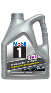

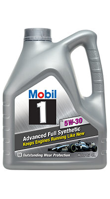

Теперь для моего Экобуста 2.0Т:
Интересно, чем Advanced 5w30 EP отличается от нашего российского X1 5w30 (он же New Life) только наличием Хондовского допуска HTO-06?
Так на канистре Х1 тоже написано Advanced Full Synthetic
блн фиг поймешь с этими названиями, делали бы уже одинаковые названия для всех стран - КЮ!
А, там же Экстендед перфоманс
типичные показатели отличаются немного:
X1
Mobil 1 x1 5W-30
Вязкость при 100ºC, сСт (ASTM D445) 11.0 Вязкость, при 40ºC, сСт (ASTM D445) 61.7 Индекс вязкости 172 Зольность сульфатная, % мас. (ASTM D874) 0.8 Вязкость при высокой температуре и высокой скорости сдвига (HTHS), мПа•с при 150ºC (ASTM D4683) 3.1 Температура застывания, ºC (ASTM D97) -42 Температура вспышки, ºC (ASTM D92) 230 Плотность при 15.6 ºC, мг/л (ASTM D4052) 0.855
Mobil 1™ Extended Performance
Technical details SAE Grade 5W-30 Viscosity @ 100 ºC, cSt (ASTM D445) 10.6 Viscosity, @ 40 ºC, cSt (ASTM D445) 59.8 Viscosity Index 169 Sulfated Ash, wt% (ASTM D874) 0.8 HTHS Viscosity, mPa•s @ 150 ºC (ASTM D4683)     3.0 Pour Point, ºC (ASTM D97) -40 Flash Point, ºC (ASTM D92) 230 Density @ 15.6 ºC g/ml (ASTM D4052) 0.851
Но пакеты Sulfated Ash, wt% (ASTM D874) вроде как один в один - 0.8
Хотя нельзя наверное только по одному пакету судить?
PS
А вот же полное совпадение характеристик с нашим X1: http://www.mobil.com/USA-English/Lubes/PDS/GLXXENPVLMOMobil1_5W-30.aspx
Extended Perfomance от обычной линейки M1 отличает наличие - фразы "15,000 miles between oil changes – guaranteed"
По логике вещей смысл этой фразы должен означать, что масло гарантировано не просядет 15000 миль, а это значит, что база должна быть крепче других.
Изменено пользователем skylander521
