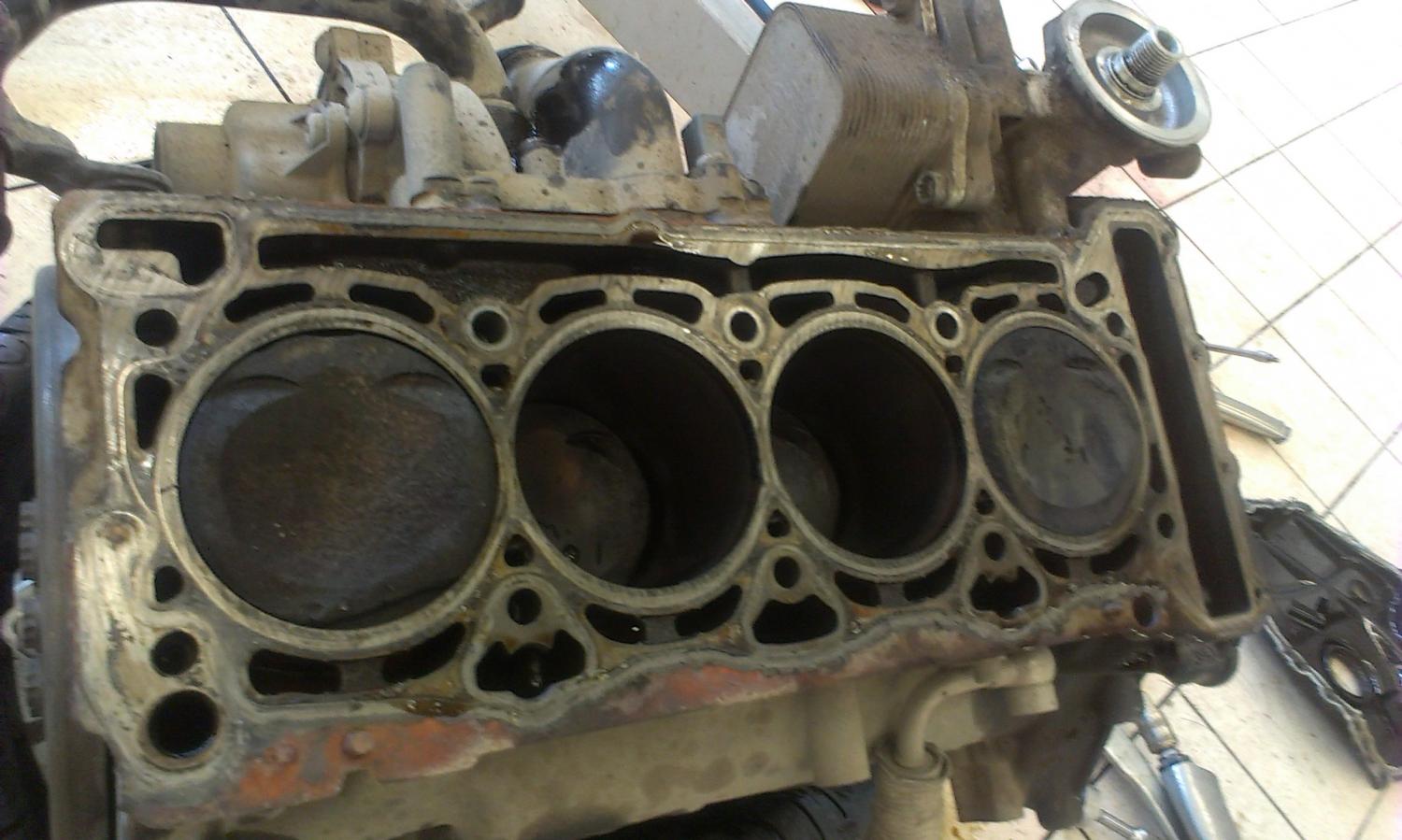

  13.02.2016 в 16:40, eston сказал:
если все это правда, то теперь понятно почему у меня на 78т. Skoda Octavia 1.8 TSI 2012 6-акпп полетел поршень и блок цилиндров, аккурат через 2 месяца после окончания гарантии, масло смена каждые 8т. дилерское кастрол бензин 95 (сейчас уже 98). Критерии как я понял такие кальция меньше 1000, молибдена больше 700 и допуск 502-505 или 504-507 есть варианты? Хотел попробовать LM Synthoil Longtime 0w30, но вот его анализа не нашел.
Вот типичный пример LSPI. Владелец следил за авто, но это не помогло.
Проблема в том, что молибдена больше 700 еще поискать нужно, может найти и не получится. Про кальций все верно, чем меньше тем лучше. Например при прочих равных при 2000 кальция LSPI в 3 раза больше, чем при 1000.
Еще можно добавить вспышку повыше и базу желательно ПАО. И бензин с октановым повыше. Допуск...как показывает практика допуск особой роли не играет, главное, что бы по вязкости проходило.
