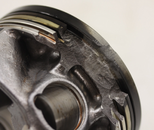

post-13540-0-33260100-1463384047_thumb.p
На мой взгляд поршень заклинил из-за чего и вырвало кусок. Т.е. здесь не результат действия ЛСПИ
ИМХО
если бы заклинил, то тогда и задир на стенке цилиндра более характерный был! Стенку цилиндра тогда вообще бы разнесло в хлам.
Я думаю, что сначала откололся, а потом заклинил. А потом вы представьте. это до какой степени его должно перекосить. чтобы он вот так заклинил. А раз сначала откололся, значит это детонация или мегадетонация.
Нет, ваша версия не правдоподобна!
Изменено пользователем skylander521
Кусок вырван не из-за удара, а из-за усталостного напряжения в самом слабом месте поршня, в результате многочисленных событий противонагрузки давления расширяющихся газов.
С чего вы решили, что имели место "многочисленные события"?
Отчего отломился кусок можно только гадать, в первоисточнике откуда это фото лишь сказано, что это повреждение вызвано LSPI, и для этого достаточно нескольких циклов - весьма спорное утверждение на мой дилетантский взгляд.
И опять же повторю: опасность LSPI, как и всякого калильного зажигания, к которому оно относится, заключается не в резком росте давления цикла (газовым нагрузкам), а в резком росте температуры во 2-м и 3-м тактах.
Соответственно перегретый поршень утрачивает прочность, учитывая, что прочность современных пиписочных поршней и так на пределе, поэтому малейшая "перегрузка" вызывает их поломку.
Нет!
Собственно, вот первоисточник картинки: https://www.oronite.com/products/lspi.asp (вкладка CAUSES OF LSPI)
sergun сказал
Собственно, вот первоисточник картинки: https://www.oronite....oducts/lspi.asp (вкладка CAUSES OF LSPI)
вы поаккуратней со ссылками на шеврон, мне вот сказали что это вообще "рекламные буклеты" и доверия не вызывают :DD  (звыняюс, завтра тяпница)
Если не секрет: где в первоисточнике от Инфиниум  или Оронайт вы увидели фото стенки цилиндра, кот. задрал изображенный на фото поршень?
Нигде!
И это ничего в сути не меняет.
И тут дело даже не в том видел ли я или нет, как в парадоксе про мертвого кота.
Просто мы не знаем как на самом деле, вот и все.
