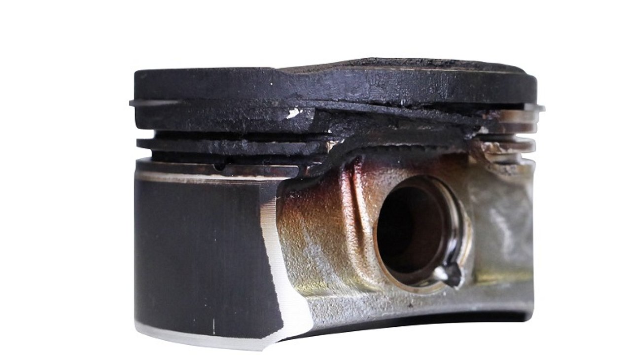

Да фоток полным полно, отличительная черта у них, что видно поршень разрушился не сверху вниз, а между колец
  14.11.2023 в 12:13, Tattooed_arm сказал:
Раскрыть
Ну так то детонация именно перемычки в первую очередь и ломает. И потом, при ЛСПИ должно быть одно условие: явление происходит на малых оборотах. Т.е. читаем буквально: на холостом ходу. И? А ломать поршень сверху вниз это как: пополам что ли? Давайте фото с образцами

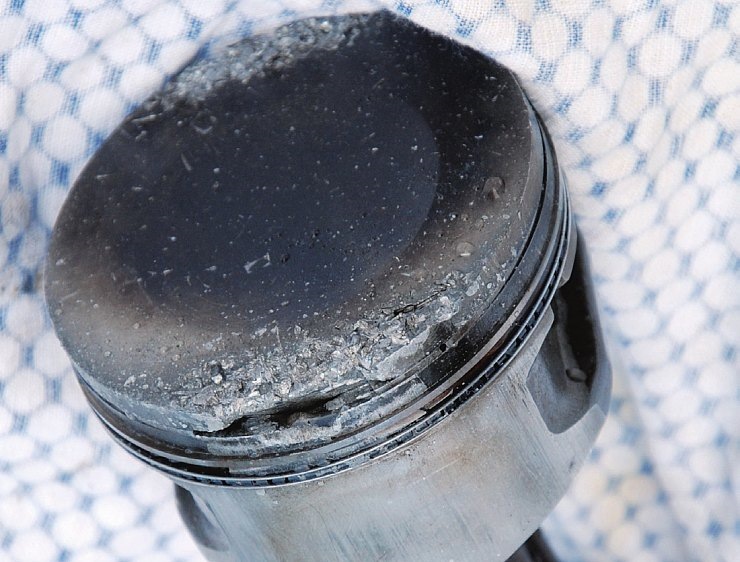

kap При обычной детонации, наблюдаются повреждения днища поршня + редко бывает страдает жаровый пояс. При LSPI этого нет, при этом на фото видно, разрешение началось с перегородок.
c0722as-960.jpgAZAG_bWWxY76.jpg.1280x720_q85_box-0%2C55%2C777%2C493_crop_detail_upscale.jpg
Сорри за фото, но посыл надеюсь понятен.

Обе картинки просто орут о том, что они не могут быть получены при помощи одного процесса.
На первом фото действительно крайне вероятны детонационные повреждения - холодный скол (выкрошенный) по периферийной части поршня, множественные следы от взрывов детонационного сгорания. Фото такого типа никогда официально не предъявлялись по теме LSPI (кроме компьютерной анимации). Получить их в исправном (без ошибок) ДВС просто невозможно.
На втором - тепловой скол от асимметрии остывания. Эти проблемы начались, на самом деле, в далеком 2004+ у VW и до 2010 никак и никем не комментировались. Как только такие же проблемы начались в США у FORD на турбобоустах, так почти сразу и придумали "новый феномен" для проталкивания бесперспективной технологии SwRI HEDGE ("EGR+бедная смесь") и до сих пор доят ей простодушных.

Чтобы понимать разницу, необходимо изучение азов курса "Поршневые ДВС" и "Теория сплавов". Разница в том, что один поршень сфотографирован сверху, а второй - сбоку.
P.S.Если объяснять по-простому, то отличия, примерно, как между головой и жопой в анатомическом атласе.)
Изменено пользователем bmwservice
