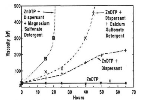

Но путь развития РСМО последние десятилетия, кажется, идет не по пути "что добавить", а по пути "что убрать" )
Были и чисто Mg масла, но потом дошли до их свойств, типа ранней реактивности, особенно с водой, всякие загущения, типа как на картинке
(Правда точно не уверен, что за метод на этой картинке).
И магний "убрали".
Потом, при борьбе с золой, при нормировании в некоторых спецификациях TBN, да и в целом некоторого передергивания на него (хотя во времена того топлива это передергивание было оправдано) - магний вернулся, так как напрямую соотношение TBN/зола у него повыше, ну и как чит - он при титровании насилует метод и дает TBN еще выше, добавляя к своей эффективности еще и простой прирост просто для дурачков )
Ну и вопросы LSPI (безотносительно степени их реалистичности и опасности) окончательно оформили ренессанс магниевого мыла.
