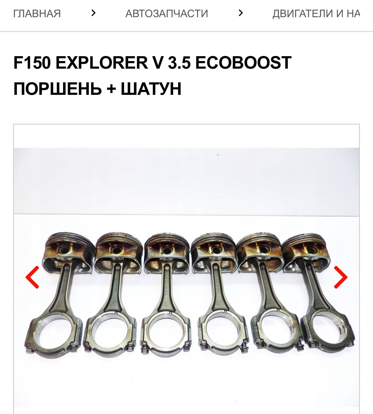

Как можно понять, что это поршни от v6 3,5?
  04.03.2024 в 10:05, TCLmag сказал:
Раскрыть
тут видно их

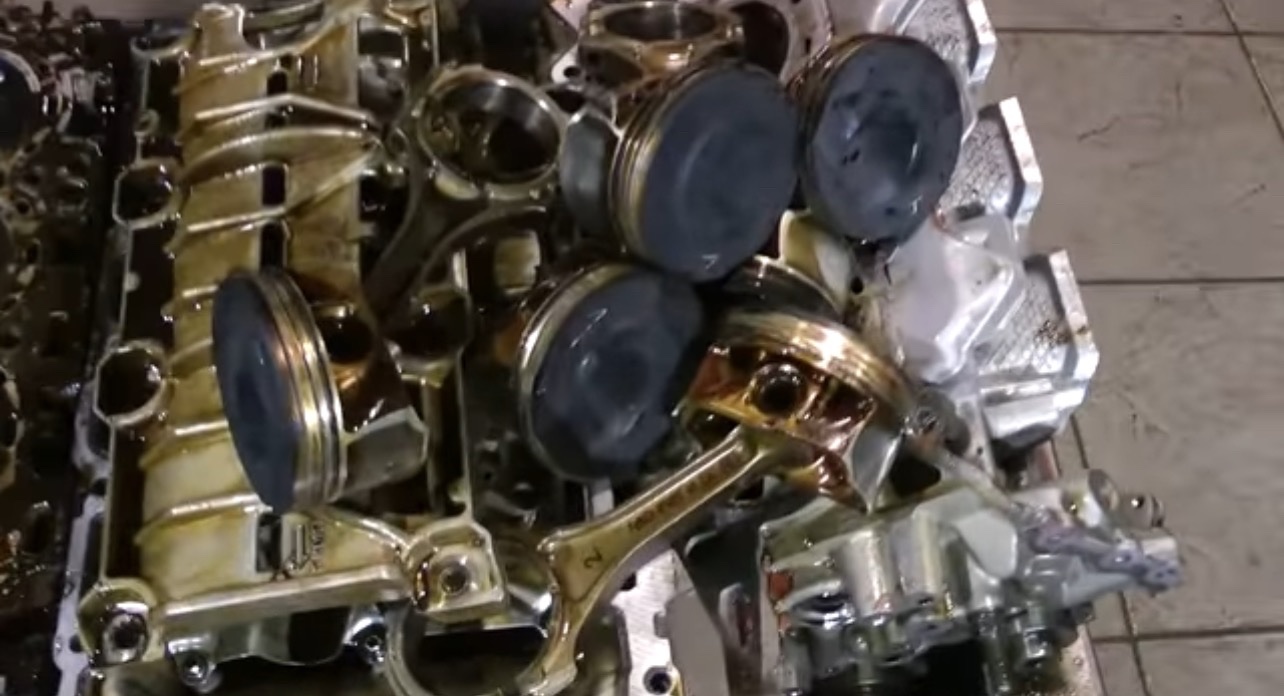

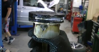

  04.03.2024 в 10:49, TCLmag сказал:
2.0 Экобуст, поршень.
Раскрыть
это не он.
Я же дал видос )
Вот фотка для выставки (2010 swri) -
вот фотки из видоса -
а вот фотки просто с сайта запчастей -
это 3.5 явно
