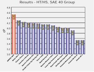

Посмотри сравнение мотомасел по HTHS:

Ага, а теперь посмотри их вязкости при 100 - масла магическим образом выстроятся в том же порядке)
Сам посмотри: :)
