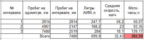

Масло первой конвейерной заливки на Lada Largus Cross после 7480км.
да ты брось столько автопроизводителей льют 0W-20 5W-30 с конвейера... Была бы разница с густым - не делали бы так. :)
Смейтесь - не смейтесь, а элементов притирки тут знаете почему немного? Потому что это масло 5-40! Было бы 5-30 А5 - было бы в 1.5-2 раза больше, имхо.
был же тест у АР, они после 40 налили 30ку и продуктов износа больше не стало. На поло вроде.

Обновил элементы - их стало еще чуть меньше :)

Упала. Там же пробег всего 20 км, а сколько раз ее заводили?
