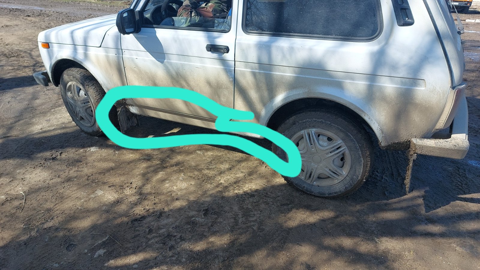

Свежая Нива, с небольшим пробегом.  На нижней части порога сколы начали появляться.
 Чем можно обработать эту часть порога,от камней?
 Антигравии все на основе битума.  Не особо им доверяю.
Карамболь Зря не доверяете, такие антигравии неплохо защищают Ниву.
Главное в этом процессе даже не материал, а подготовка поверхности. Она должна быть тщательно обработана и подготовлена - нужно уничтожить все очаги коррозии, иначе под любым покрытием ржа начнёт распространяться. Ну и обезжирить хорошенько перед намазом.)
Антигравий Body 950 в аэрозолях ещё удобнее, и держится хорошо, у меня 2 года задняя противоподкатная балка окрашена, не облезает.
Но требования к подготовке поверхности такие же.
8 часов назад, Карамболь сказал:
Шовный герметик под кисть, предварительно поверхность заматовать Scotch Bride, после окрасить чем ни будь.
Кузовной герметик подойдёт? Это одно и то же ?
9 часов назад, Карамболь сказал:
Да, он же
