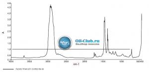

а масло то другое...

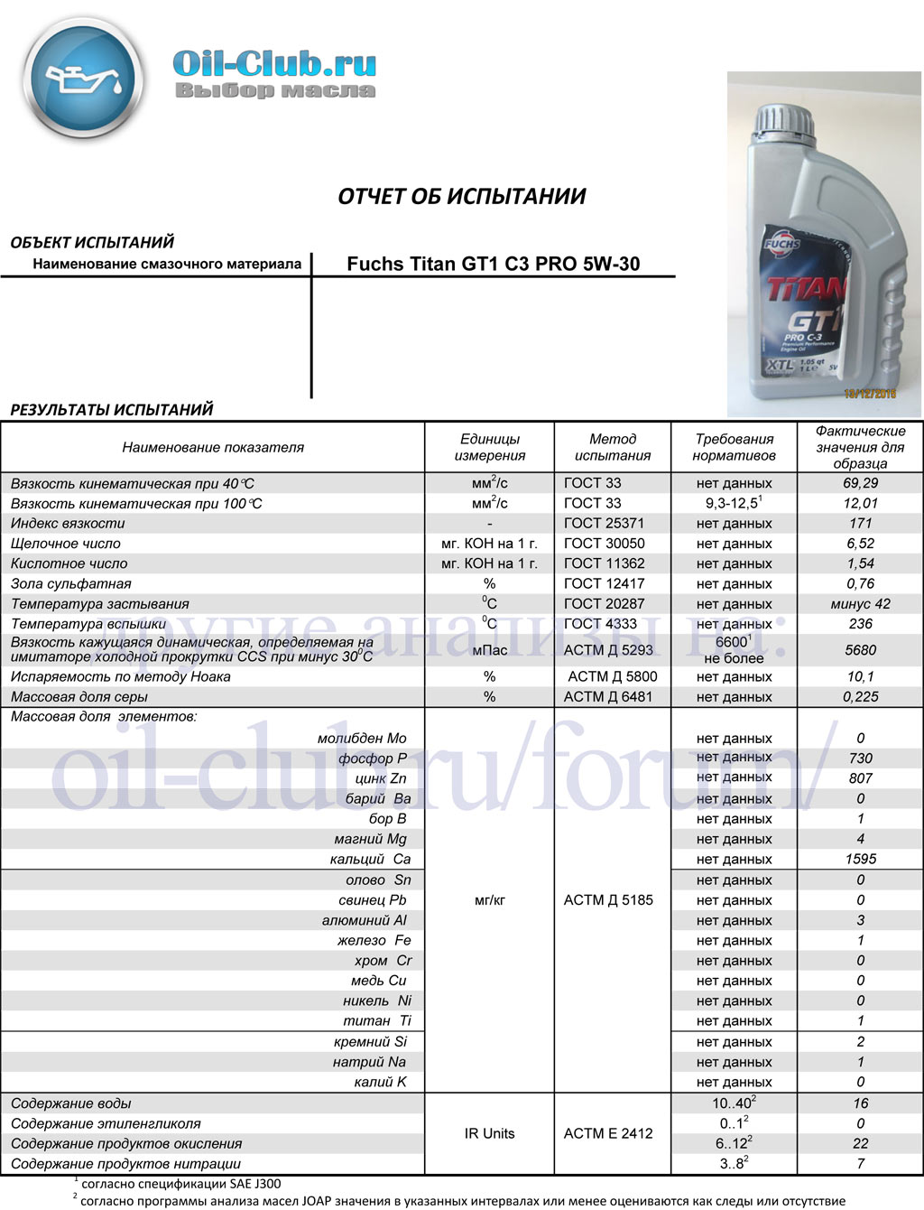

НОАК, вспышка, температура застывания прямо об этом говорят
не зря он у людей в морозилках мутнеть стал :) Кряк себя выдает.

Хм, здесь НОАК по астм д 5800 10.1 намерили, Фукс заявляет 7.7 по астм д 5880. Эти методы отличаются чем? Или это Фукс балуется?
Ноак измеряется 3 разными способами, но это ничего не меняет, т.к. главное в этом анализе параметр окисление.
Это сейчас кажется что окисления бы хватило, если бы мы протестили только окисление, появилось бы куча вопросов, а по прежнему ли масло на ПАО? А какой у него теперь NOACK? А какая теперь вспшыка? :)
Так мы хотя бы знаем что смысла гонятся за Fuchs теперь нет. Я его рекомендовал часто в разделе выбор масла :) Не масло то хорошее - не подумайте, но я то всем преподносил его как лучшее из 504/507 :D
