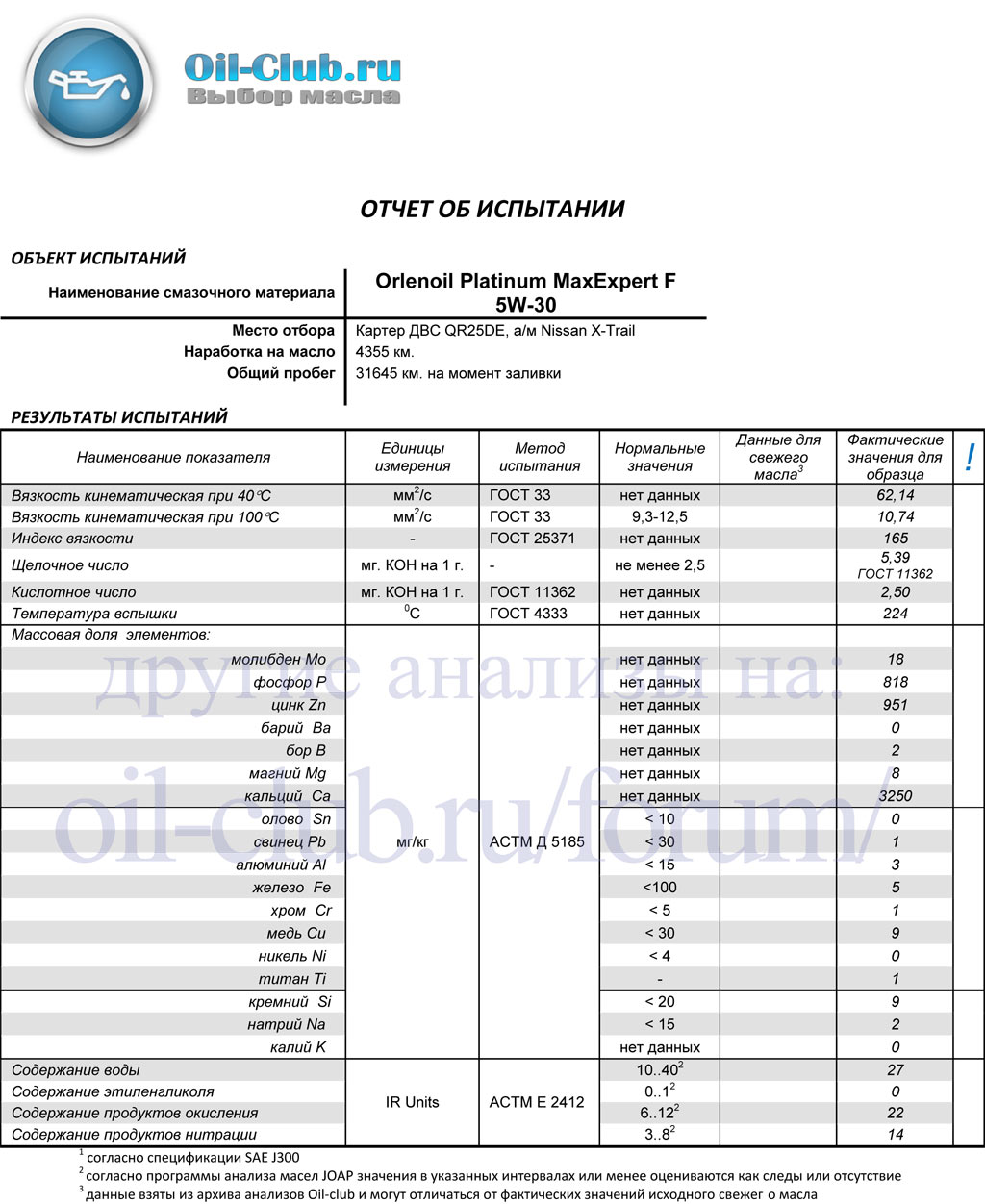

OrlenOil Platinum MaxExpert F 5W-30 отработка на Nissan X-Trail после 4355км.
Масло: Orlen-oil Platinum MaxExpert F 5W30 ACEA A5\B5 с допуском Ford 913D
Автомобиль: Nissan X-Trail 2007г. QR25DE
Общий пробег при заливке: 31.645 км
Масляный фильтр: Nitto 4ND-110
Воздушный фильтр: Mahle LX-307 пропитанный
Температуры использования: +310С -40С
Период использования: май 2015г. - ноябрь 2015г.
Топливо: бензин Лукойл Аи92 (город), Аи-95 (трасса) класс 5
Израсходованное топливо: чеки сохранились только на 310 литров
Режим использования: город 70%, трасса 30%
Автозапуск: нет
Прогрев ДВС перед поездкой - до рабочей зоны указателя температуры ОЖ
Доливка масла: без долива, расхода нет
Присутствие отложений: не замечено
Объём залитого масла: 4 литра
Общий объём заливаемого масла: 4.5 литра
Пробег на масле: 4.355 км
Отбор масла: в середине слива из поддона в пластиковую бутылку
Что было перед этим маслом: тоже самое на период 1.556 км
OrlenOil Platinum MaxExpert F 5W-30 Nissan X-Trail 4355km Legion777_UAO BASE_.pdfПолучение информации...
А только глянул название темы, тут же  понял, что всё  ОК будет!
  torcon писал:
убрал данные для свежего из анализа ибо масло явно другое
Тогда и в моей отработке убирай.
  Dimmy писал:
Но вот Молибден на уровне 18-20 ppm - забавно!
Странно... в моем 13 ппм, и до него Кендалл с полным букетом был, по титану видно, что от Кендалла много перешло...( см. подпись)Вроде по акции одна партия рассылалась...
Ну вот тоже на Лубризоле http://www.oil-club.ru/forum/topic/19623-19623/
Окисление/нитрация выше аналогов.
  skorp777 писал:
В п/с Ilsac вполне может быть 25 ppm Молибдена. Если в свежем Орлене его около 20 ppm, то незаметно будет, а до 13 он сработался просто.
Ну, или в Орлене его 10  ppm, а Legion777 до него лил что-то с Молибденом, который даже через заливку наследил.
Хотя на ВАЗ-2104 на Орлене 9 ppm Молибдена, а до этого была промывка минералкой+ЛукЛюкс 5-40 без Мо. Значит, в Орлене все-таки он есть! В принципе, 10/15/20 ppm - погоды не сделают. Просто любопытно.
Изменено пользователем Dimmy
Все глаза проглядел - "Где анализ, когда будет"? И всё-таки пропустил.
  Dimmy писал:
До него был тот же Орлен, на этикетках Ford 913D. Перед Orlen на 1.426 км было Hyundai Premium LF 5W20 GF-4. А перед ним Valvoline SynPower 5W30  A3\B4 с пробегом 2.752 км.
откуда медь - неясно. Возможно теплообменник.
  torcon писал:
рановато слил, 8000 спокойняк
Похоже ты прав, если и не 8.000, то 7.500 это масло даже в "японце" запросто проходит.
С другой стороны - мотор свежим маслом не испортить.  :D
На вопрос: "Какое масло самое лучшее"? Отвечаем - "Свежее".
  Legion777 писал:
Ну теперь понятно откуда Молибден. При его количестве под 700 (http://www.oil-club.ru/forum/uploads/monthly_10_2014/post-2-0-13826900-1412998654.jpg) ppm и несливаемом остатке порядка 1/8 объёма получим в следующей заливке около 90 ppm и в данной отработке порядка 10-12 ppm. Следовательно, в свежем Орлене Молибдена 7-8 ppm.
@Dimmy,Я масло меняю с откачкой и промывкой тем, которое ездить будет. С заменами фильтров на каждой операции. Возможно на стенках что-то остаётся, либо "в неведомых углах" мотора.
@Dimmy,"Несливайка" - 0.6 литра, то есть 15%. Общий - 4.5, сервисный - 3.9. Я лью 4 литра.
Но слитое после разогрева, откачка остатков, замена фильтра - заливка свежего - прогрев - слив - откачка - замена фильтра - заливка свежего должны вымывать остатки?
@Legion777, мудрено как-то. Достаточно просто менять масло почаще. Но на примере с Молибденом видно, что несливайка порядка 1/8 и есть. Так что откачивай - не откачивай... А промывка свежим маслом неоправданно дорога.
  Dimmy писал:
мудрено как-то
Есть немного. Но приятно с машиной повозиться.
  Dimmy писал:
Да уж куда чаще - анализный пробег единственный по продолжительности.
@Legion777, в твоих условиях масло надежно отработает 6000-7000 км.
@Legion777, у меня молибден от мазда 0-20 только после третьей смены вымылся, тоже все смены через откачку.
