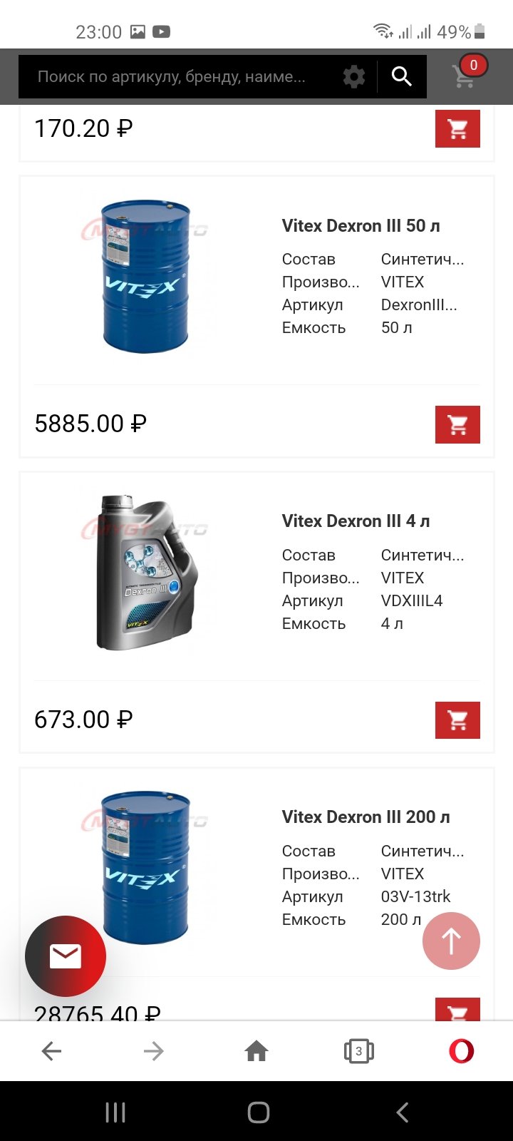

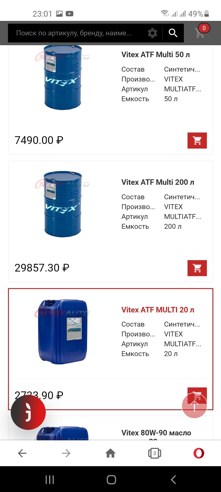

Форумчанин 4 Опубликовано: 27 сентября 2020 Поделиться Опубликовано: 27 сентября 2020 Кто-нибудь лил ATF этой конторы? Цена очень низкая Vitex-ATF-Multi.pdf Vitex-Dexron-III.pdf Ссылка на сообщение
