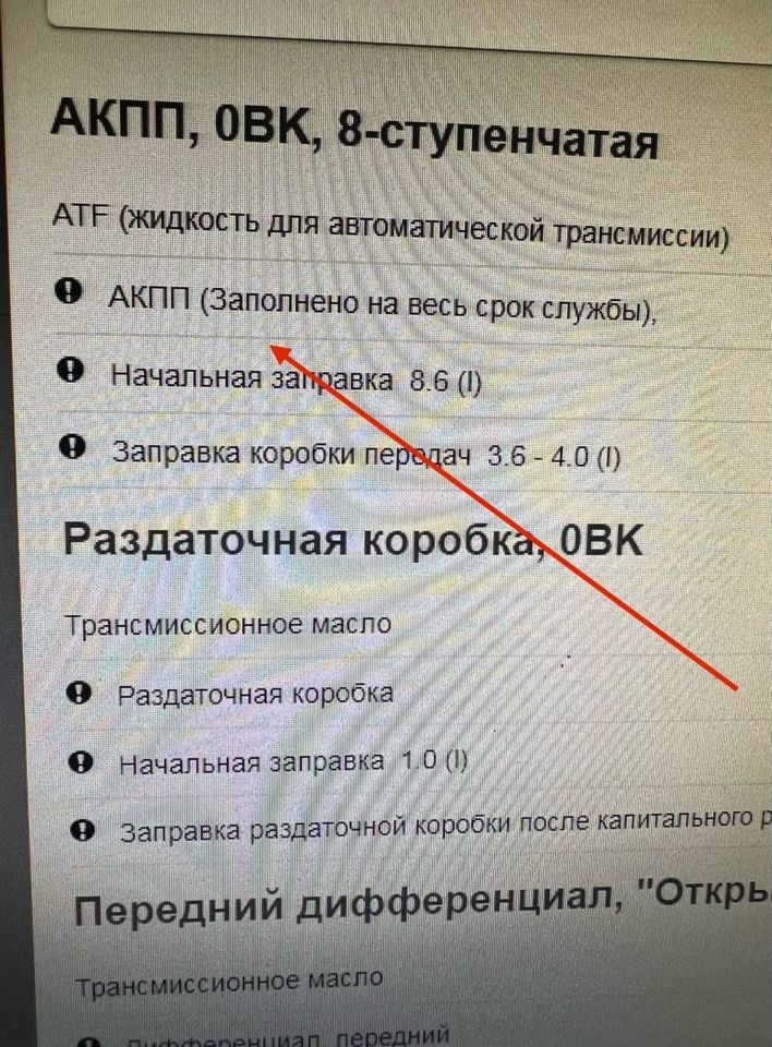

Alexey Pestryakov 128 Опубликовано: 20 марта 2024 Поделиться Опубликовано: 20 марта 2024 Всем привет. Можете подсказать такой момент касаемо регламента замены в АКПП?Коробка 8HP45,делал полную замену на 180 тыс,залили Мотюль ATF VI, на 202 тыс произошла неприятная ситуация на трассе, убежало масло из коробки и пришлось долить 6 л (некая частичная замена получилась), залили Fuchs 6008,сейчас пробег 236 тыс и когда следующий раз посоветуете менять масло?Планирую полную замену Ссылка на сообщение
Эдельвейс 845 Опубликовано: 20 марта 2024 Поделиться Опубликовано: 20 марта 2024 5 часов назад, Alexey Pestryakov сказал: Всем привет. Можете подсказать такой момент касаемо регламента замены в АКПП?Коробка 8HP45,делал полную замену на 180 тыс,залили Мотюль ATF VI, на 202 тыс произошла неприятная ситуация на трассе, убежало масло из коробки и пришлось долить 6 л (некая частичная замена получилась), залили Fuchs 6008,сейчас пробег 236 тыс и когда следующий раз посоветуете менять масло?Планирую полную замену ВАГ в продольных коробках от ЗФ не предусматривает замену жижи тыщ 100 можно катать, если Вы в спортрежиме не "рвёте всех с каждого перекрёстка" на отсечках при переключениях Ссылка на сообщение
Fuchs_Russia 70 Опубликовано: 25 марта 2024 Поделиться Опубликовано: 25 марта 2024 (изменено) 20.03.2024 в 14:53, Эдельвейс сказал: ВАГ в продольных коробках от ЗФ не предусматривает замену жижи тыщ 100 можно катать, если Вы в спортрежиме не "рвёте всех с каждого перекрёстка" на отсечках при переключениях У Вага в 8hp указано, что масло залито на весь срок эксплуатции Изменено 25 марта 2024 пользователем Fuchs_Russia Ссылка на сообщение
