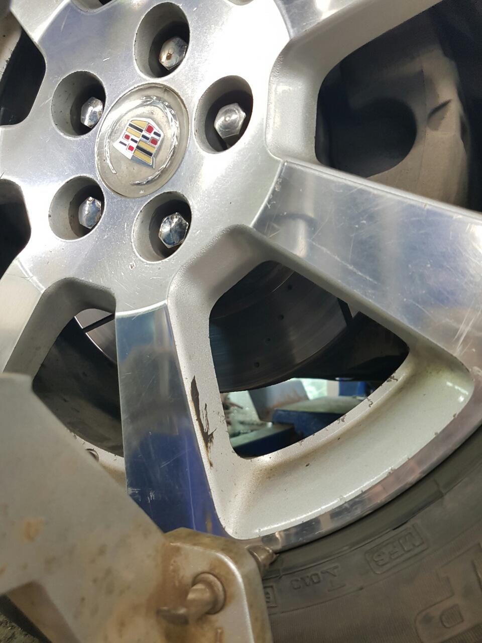

Сегодня закончили перфорацию и проточку первого комплекта тормозных дисков. На фото: Raybestos 580104. Это на переднюю ось Cadillac CTS (первого поколения).

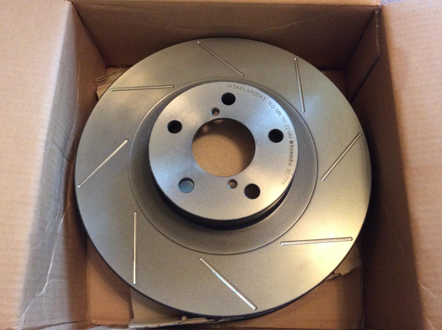

Кто может подсказать, как правильно устанавливать диски с насечками? Внутренние вентиляционные "ребра" диска ровные, без направления.
Как на картинке или наоборот? В чем разница или плюсы-минусы в той или иной установке?
Вот как на картинке, так и устанавливать. Так по направлению вращения отводятся продукты износа наружу, а если задом наперёд поставить, то внутрь будет отводиться.
Понял, спс! А то все не мог разобраться...))

У меня Брембо, насечки делали под заказ. По этому нет надписей левый-правый) А так сделано все четко.

Это потому, что внутренняя вентиляция у EBC - направленная, вентканалы в виде дуги.
Это и определяет левый и правый диск.
Какое при этом расположение насечек, совершенно без разницы и ни на что не влияет...

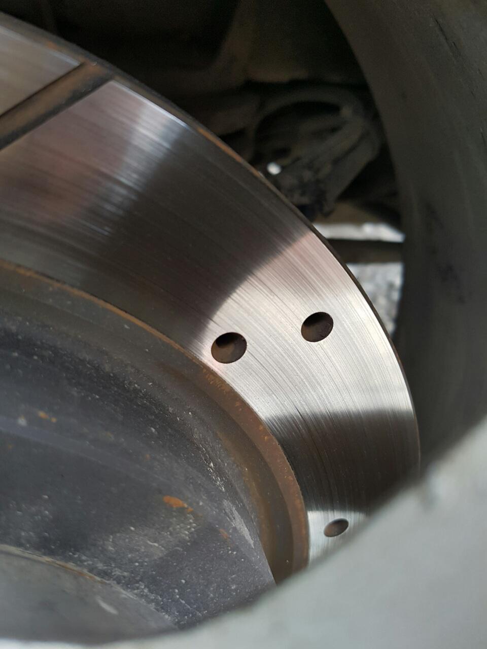

Пробег на них 10 т.км.
Колодки Textar
Изменено пользователем AMG777
Колодки Textar
Спасибо за фото.
Без комментов возникает куча вопросов.
- диски разные, не из комплекта в шапке.
- на 10 т.км. износ не камильфо, хотя как и сколько тормозить, им хо, но сама поверхность не айс.
- колодок сколько ушло? мож помягче ставить?
Свои ощущения и вывод, если сформировался, плисс. В общем комментарии (авторство темы обязывает), но безпрестрастно.
Спасибо за фото.
Ну диски те, что в шапке. Т.е. перед Райбестос, зад БлюПринт.
Сказу скажу - что диски эти стоят не на моей машине, а на машине товарища и он в Перми (диски точил мой токарь у меня). Так что ощущения я передам моего товарища!
По износу - он гоняет сильно по трассе и хорошо оттормаживается. Может с этим связано, не знаю. При городской эксплуатации - я думаю там получше было б.
По колодкам - говорит, что остаток 70%. Конечно, такие диски быстрее точат колодки, тут спору нет.... Дело в том, что на такую машину - особо не разбежишся с выбором производителей колодок, да и дисков тоже))
Ощущения - до этого стояли диски Райбестос (Китай) вкруг и колодки (точно даже не знаем какие). И всё это дело при перегреве "плыло" и начиналась вибрация дисков (после охлаждения, проходило). Сейчас Райбестос (США) и зад БлюПринт (по факту там какой-то Японский бренд, т.к. БлюПринт - это упаковщик) - при перегреве - не "плывёт" и никаких вибраций нет.
Тут конечно, эффект больше от смены брендов компонентов тормозов. Ну и трещин никаких нет, как тут многие предрекали и ничего не лопается, не отслаивается.
