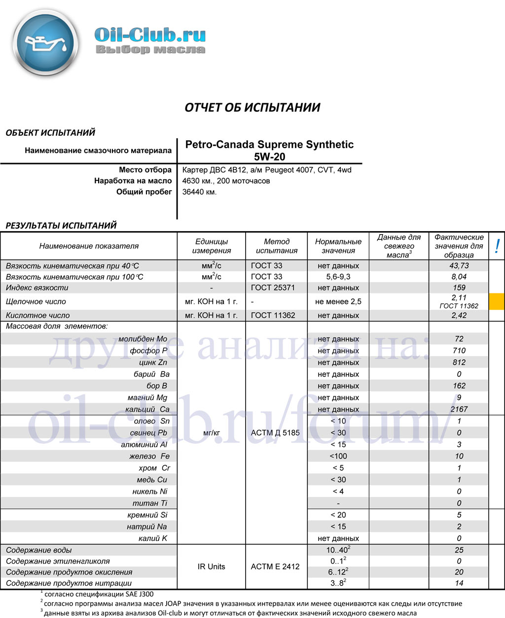

Petro-canada Supreme Synthetic 5W-20 отработка на Peugeot 4007 после 4630км.
Присоединяюсь меди понты - космомусор :) Маслу зачет стандартое 5W-20 - не виновато оно что движок суровый. 200мч отработало уже хорошо.
ACEA A5/B5 5W-30 отработает чуть дольше, щелочного останется чуть больше. Считаю что такое лить целесообразнее. Neste Lukoil Elf Eurol итд.

Al - 3 ppm, из них 1 наверняка из свежака.
Алюминия 2 ppm и кремния 5 ppm :) Изменено пользователем Gaffer
