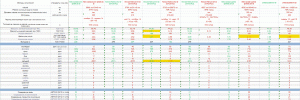

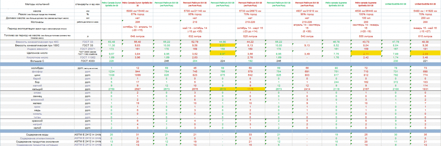

выделим в отдельную тему, потом легче искать и обсудить.
Петроканада больше провалилась в щелочном, но и обратите внимание что нитрация приросла на +9 у остальных +8... :) То есть ей потруднее условия попались чутку.
Блин, а молибден то реально уменьшает износ...
В табличке одно масло практически без моли и у него самый большой износ по железу.
@prv21, там притирка с конвеера... смотри общи пробег машины 15000км всего... а потом износ уменьшился понятно... :)
Насколько я понял - это была уже третья заливка, те до нее было коневеерное, потом на пять тыщ новое и тока после этого первое из списка испытуемых.
Неужели за 2 заливки и почти 10 тыщ весь металл не вышел. Чета плохо верится.
Да были уже анализы Лансеров с 4B11 на 0W-30 PC Duron - тоже не ахти. Однозначно для этих движков Мицу масла с Dexos1 рулят!
@prv21, ну у itseasy в хайлендере и на третьей заливке присутствовали металлы притирки.  Не, я считаю это притирка :)
C завода то что было не знаю, на 4800 залил Petro Canada SS 10w-30 по совету Вадима :D, затем на 9400 залил Дюрон.
Посмотри у Зеленоградца после смены одной только цепи сколько железа стругает, и за 8000 он сделал 2 замены.
Уговорили, обкатка..
Выслал обновленную таблицу, с учетом корректировки некоторых данных по VOA Pennzoil Platinum 5w-20. У нас вопрос Кальция закрылся анализом свежего, но вопрос в отработке с низким значением остался - возможно лаба тысячу забыла :).
Данил, завесь в шапку плиз.
Таблицу в шапке обновил. United Oil по износу норм, а вот кислотное полезло уже - не выдержало масло, видимо на нейтрализацию кислотного остатка еще сработалось...
добавил вторую часть, так как в первую уже не влазит в экран :)
