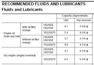

@Вадим_69, Разве в "Инструкции" приложенной к машине нет заправочных объёмов? Там всё и увидишь - заправочный (полный) и сервисный (сменяемый). Разница и есть несливаемый остаток.
  Вадим_69 писал:
у Nissan X-Trail что-то в районе 0,7-0,8 л
У Х-Трейлов полный объём - 4.5л, а сервисный - 3.9л. Несливаемый остаток - 0.6л = 15%
  Legion777 писал:
Ты про Т30 говоришь?
Для Т31 и Т32 другие цифры:
Для сравнения Т30:
