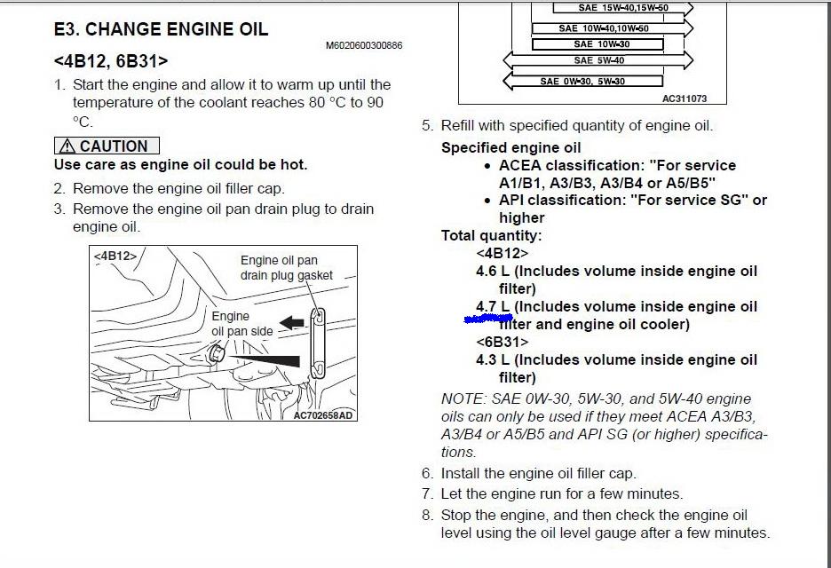

@Wald, Полный заливаемый объём, включая маслоохладитель - 4.7 литра.
Сервисный (сменяемый) объём - 4 литра.
@Вадим_69,Скажи, куда тебе оригинальный мануал скинуть. Есть 2007-2010 и 2010-2012г.
