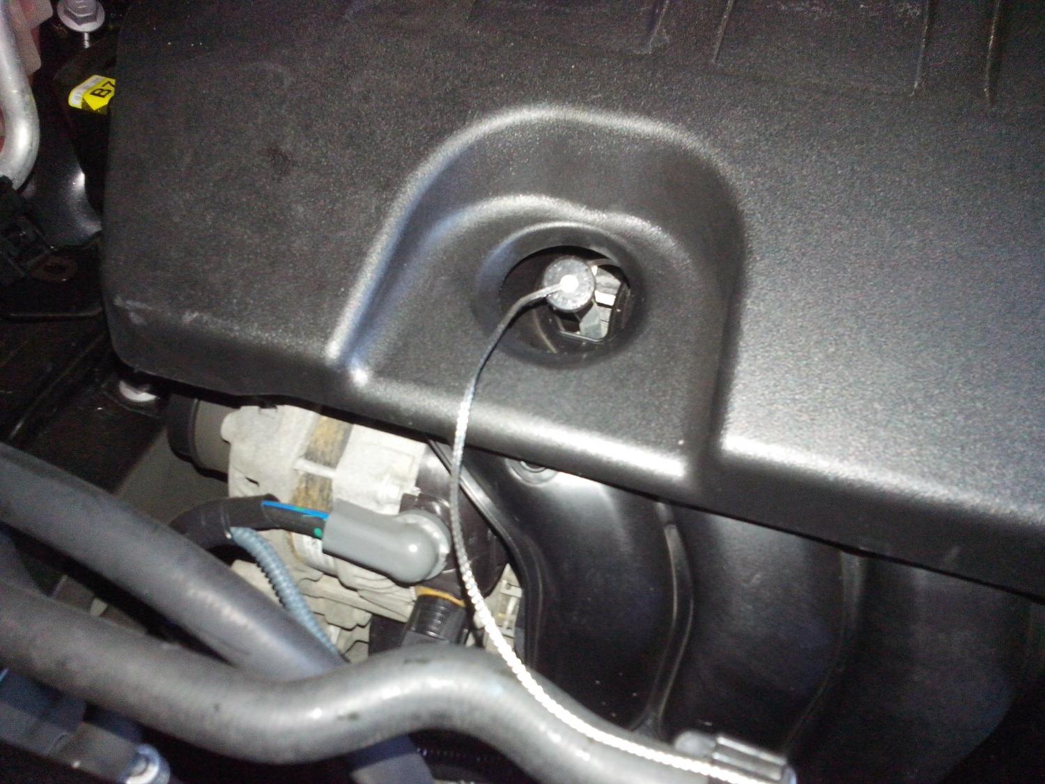

Термощуп для измерения температуры масла в двигателе автомобиля
Доработал свой икеевский термощуп за 290 руб, чтобы мог пролазить в разные авто даже в очень изогнутые щупы:
Резинку спустил вниз чтобы закрыть место провода без оплетки. От трубки оставил только кончик 1 см, чтобы защитить стеклянный датчик. Перекусывается и обжимается трубка обычными пасатижами, тонкая нержавейка:
С одетым на термодатчиком металическим кончиком:
Обжатый на проводе наконечник:
Температура воды при выключении чайника 100С, также точно меряет, при нагревании ничего не отваливается:

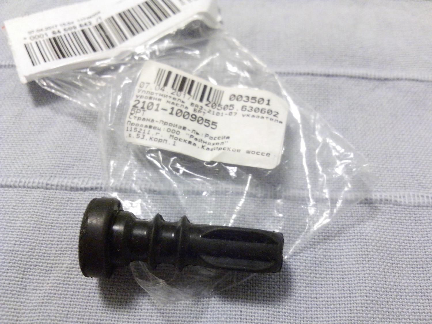

Резинка на щуп от Ваз. Пришлось канцелярским ножом обрезать по кругу уплотнения, а также половину по длине, садится в щуп очень плотно, с усилием:
Внутри него провод залит белым силиконовым маслостойким герметиком за 52 руб. Длина провода, опускаемого в щуп должна быть достаточной (у меня это длина масляного щупа плюс 5 см). Нужно проверить, сначала завести авто, а потом опустить на эту длину термощуп, после вытащив убедиться что он в масле до определенного уровня то есть опускается в масло. Потому как на заведенном авто уровень масла ниже, чем на не заведенном. Иначе если щуп сделать коротким, он не будет окунаться в масло в картере и будет мерить температуру картерных газов.

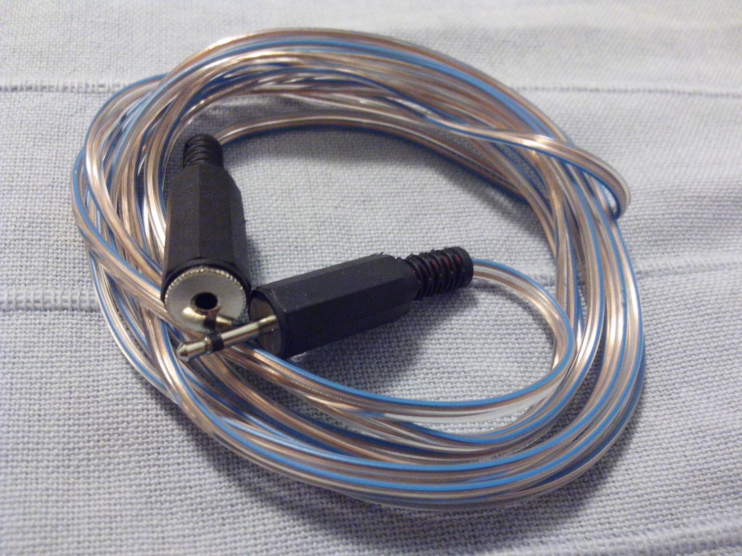

Удлинитель 2 метра для вывода табло температуры масла в салон. 2 метра никак не вляют на точность показаний. Также при температуре воды ровно 100С выключается электрочайник .
Получился классный и точный термощуп, для измерения температуры масла на работающем двигателе.

Установил проверить на машине жены:
post-30722-0-57433400-1492113710_thumb.jpg post-30722-0-51968900-1492113723_thumb.jpg
На улице +6С. На прогретом до рабочей температуры моторе, стоя на месте в режиме "ждущего такси", машина простояла 40 минут - температура масла всегда 76С. Выше не поднимается.
После того как заглушил мотор, температура шустро упала до 66С за 2 минуты. Термощуп чувствительный сразу реагирует на изменение температуры.
