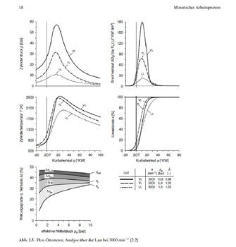

ну и пара картинок к вашемеу утверждению - ""Давление в камере сгорания при такте рабочего хода вообще не зависит от дросселя никак.""
хотя сомневаюсь в том что вы чтото поймёте
По мере прикрытия дросселя (рис. 2. 14) уменьшается частота враще-
ния, соответствующая максимальным значениям коэффициента наполнения, и
снижается давление в конце такта впуска ра. Связь между коэффициентом на-
полнения и давлением ра при разных положениях дросселя (разные нагрузки)
иллюстрируется рис. 2. 15.

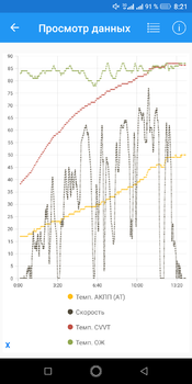

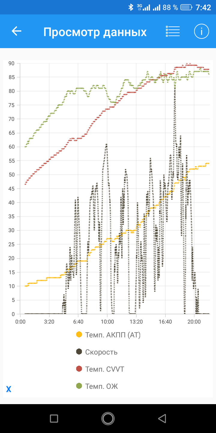

23 часа назад, Евген 48 сказал:
Утро минус 9, прогрев 10 минут (прога включена после 5 мин. прогрева), а вот эта 0-20 прогревается быстрее, чем тот же Амсойл.
А вот сегодня, температура ночью была чуть ниже, чем вчера, с утра минус 11, разница всего в два градуса, и это очень сказывается на прогреве масла.
Прога включена через 15 мин., ОЖ прогрелась, а масло не хочет.
И вот старый скрин на Амсойле 0-20 в минус 12, а здесь уже Амс прогревается лучше.
Screenshot_20191122-083438.png.564b5187ddf75973c226dbb1294f759a.thumb.png.02c001e8ec8c766b43a6c5eeb65c40f2.png
