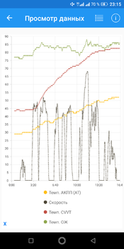

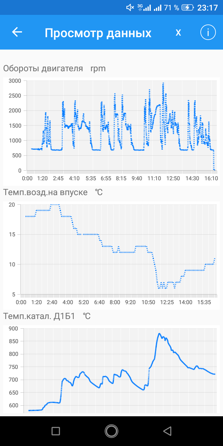

Пара дней за минус 10, и уже не айс, прогреевается дольше обычного.
Авто простояло 3 часа, прогрев 13 минут, минус 11, путь 6,5км.
У меня сейчас на 0w20 QSUD, при (-12) за 10 минут, ещё даже прогревочные обороты не падают.
Роман 73 у меня за 10 минут уже Ташкент :unknw:

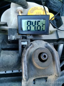

Заказал на Али прибор чтобы по мониторить t масла в поддоне, масло cam2 10w30 на улице +4, где-то 10 км проехал по городу без пробок.
Думаю надо возвращать старый термостат на 92 град, сейчас стоит на 78 град.
