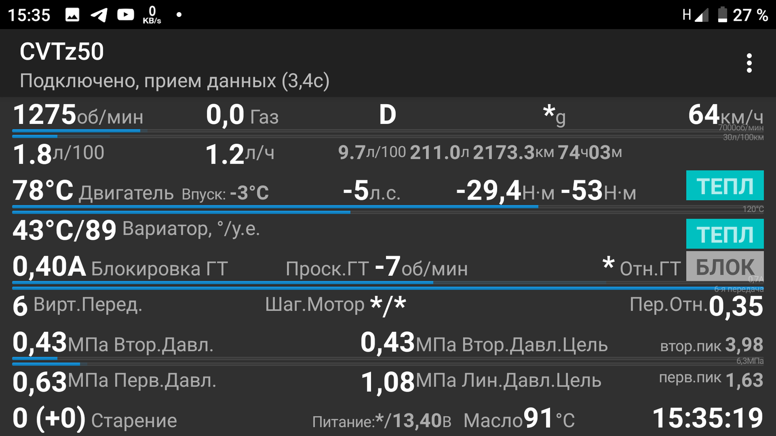

Прогрев на автозапуске 6-7мин, на улице плюс 7, город 14км.

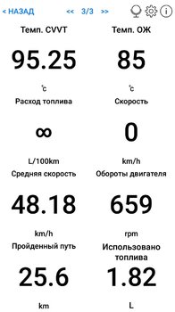

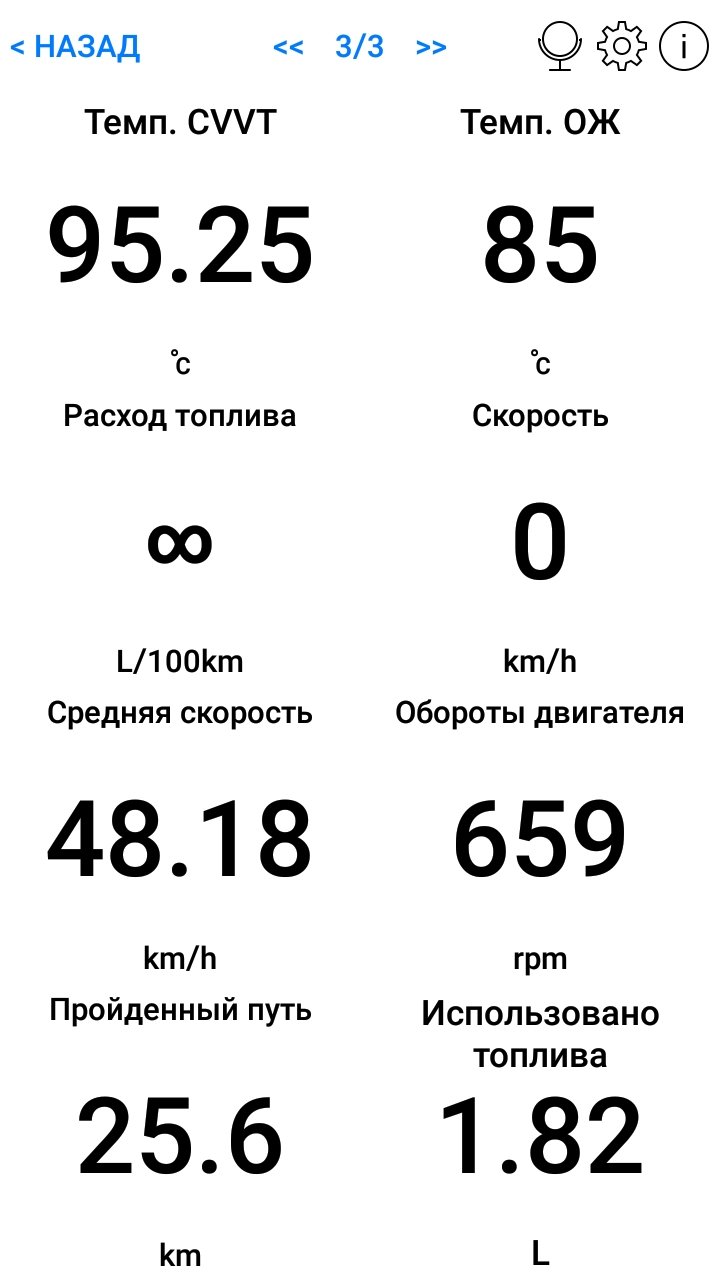

Подкину и сюда скрины по расходу топлива и температуре. Первый, прежний микс недо 30ка КВ100~11, второй нынешнее КВ100-8,9 вроде. Ну и обратная дорога сегодня контрольно, заезд на 5мин в магазин Т тут же упала( 20гр поправки на cvvt в меньшую ркальную Т)

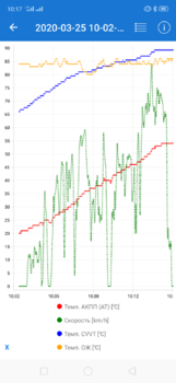

Поменял телефон, переустановил прогу, теперь графики красивше:D
Пока выше не видел. Т воздуха -4.
Немного в горку ускорился.
Потом спустился с горки.
Температуру вариатора, выше 68 не видел, на трассе сразу остывает..

Термостат точно работает? Температура ОЖ как то маловата.
Если работает - это получается при спуске ОЖ и масло остыло что ли?
