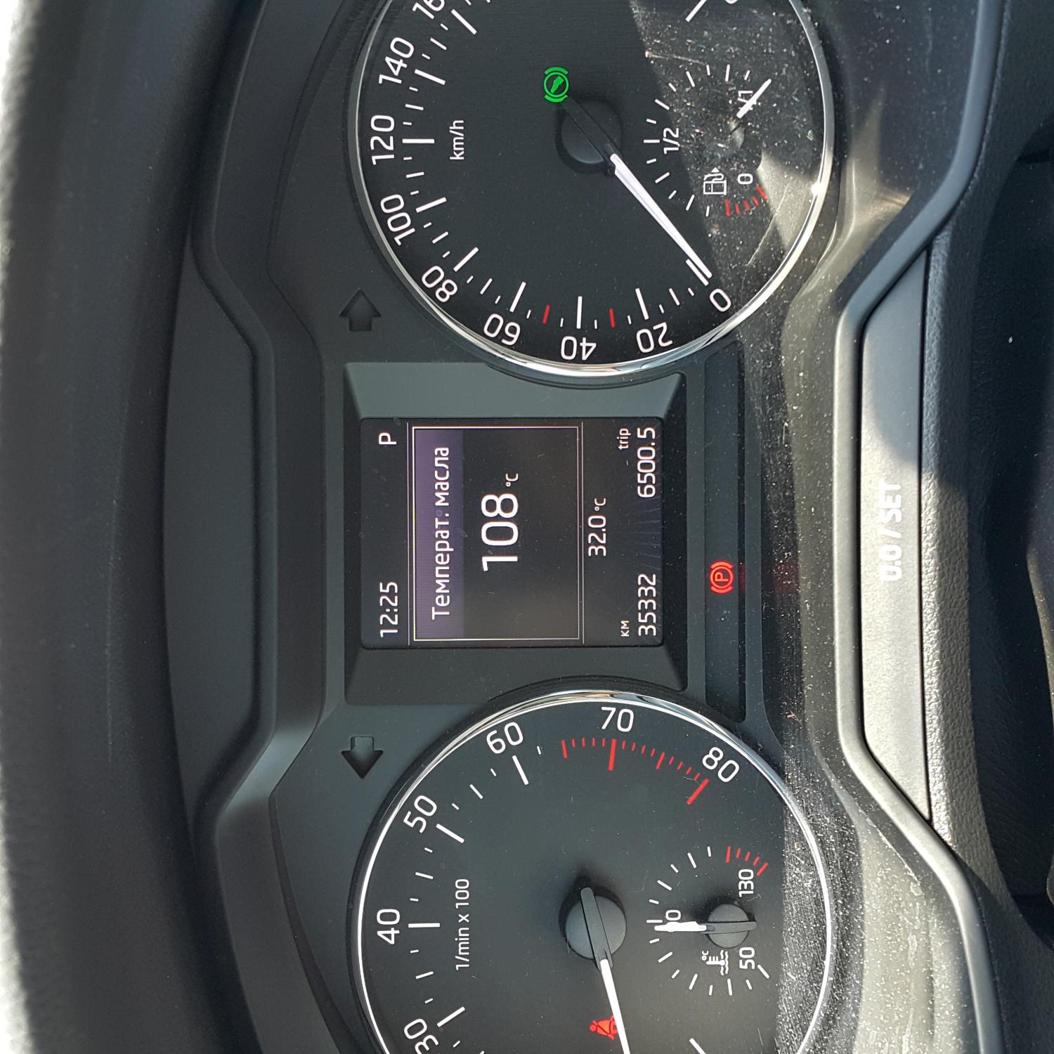

@RUSNAC, так сейчас сколько? за 110?
Ну вот сегодня за бортом 25, в картере 109-111. Эт без кондея. С кондейнером 107-109 )))
