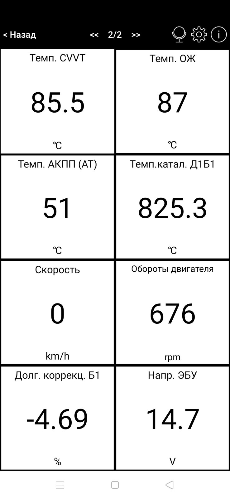

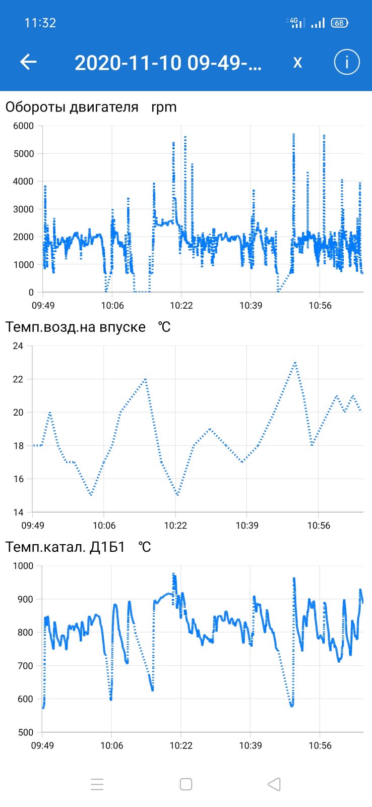

На улице 0+1, прогрев на автозапуске 7мин, после чего вкл прога, до работы с остановкой, ну как то так:mail1:
Screenshot_2020-11-10-08-16-43-20_1c4cade50911c4021d022fd7fc21ca47.thumb.jpg.a137b635446a130a4c7485167942fc95.jpgScreenshot_2020-11-10-08-17-25-94_1c4cade50911c4021d022fd7fc21ca47.thumb.jpg.b8827842d033600be774989536bbd47e.jpgScreenshot_2020-11-10-07-47-31-55_1c4cade50911c4021d022fd7fc21ca47.thumb.jpg.d8235b1a58f3a174ed0218a2ba9256a4.jpg
@Евген 48А это что за софт такой? Или это от сигнализации?
2 минуты назад, jUSTSHURA сказал:
  Скрыть содержимое
2 минуты назад, Евген 48 сказал:
Боже. Как всё просто. У меня Про версия на iOS, осталось разобраться в графике и купить не wi-fi elm. А то по вафле долго и мутарно и при этом канал передачи данных блокируется. МирСИС, как говорится.

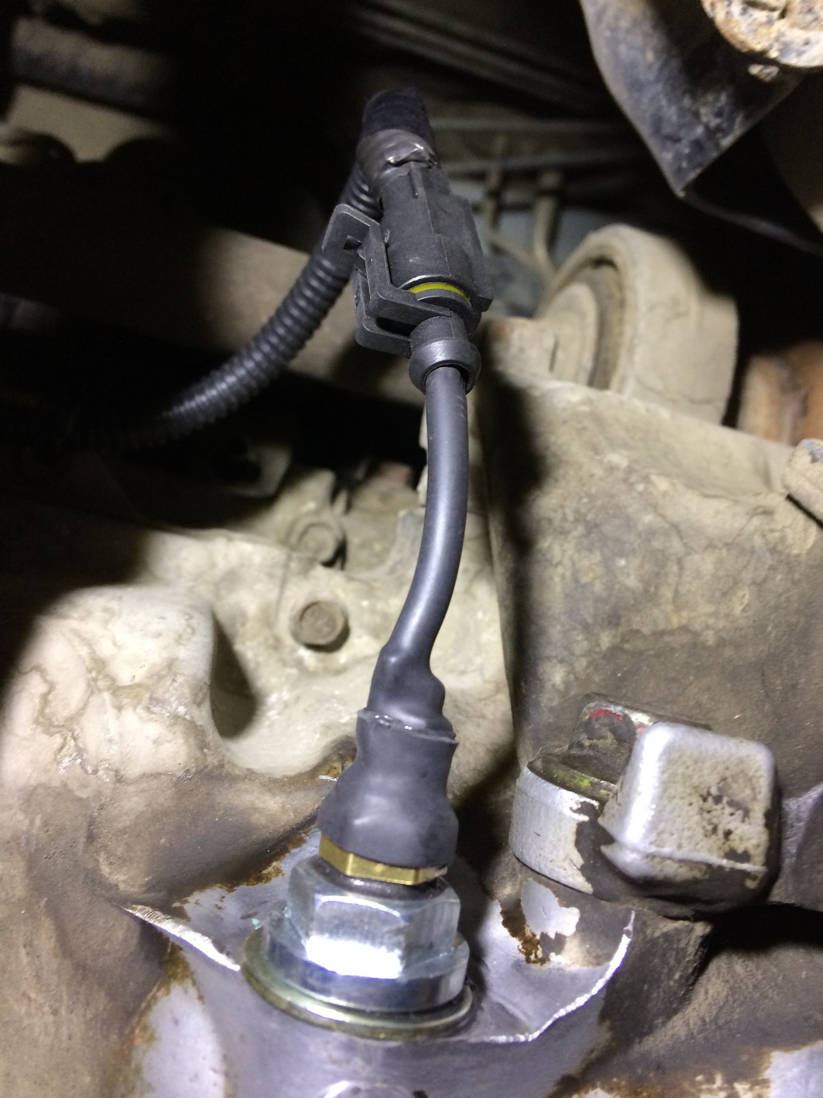

10.11.2020 в 18:44, zador сказал:
Ничего лучше чем врезать датчик в пробку я не придумал
Я бы всё таки учёл тот факт, что темп в данной точке может быть ниже реальной, вопрос только насколько.
Если есть возможность замерьте темп. и установленным датчиком и параллельно на длину масл. щупа другим датчиком?!
15 минут назад, Евген 48 сказал:
что значит реальной? она реальная в этом месте.  В другом другая. Не выше не ниже.   Возле юбки поршня не померяешь , а картер вполне то место . Туда попадет сняв тепло.
