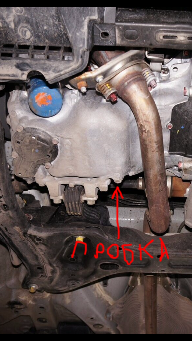

  12.11.2020 в 08:39, KotKamelot сказал:
Потому что поддон обдувается и охлаждается, и на уровне сливной пробки не самая сильная циркуляция масла
Раскрыть
Боже мой,что за бред. Покатайтесь там хорошенько и рукой подержитесь за пробку. Там сверху такой поток масла что там всё как надо перемешивается. Иногда конечно на техническом форуме от вроде опытных участников такое прочтешь, что хоть стой хоть падай. Замер температуры масла в нижней точке поддона самый правильный именно с того района забирает масло на насос маслозаборник.
если применена защита поддона, то обдув последнего уменьшается, поскольку обдувается уже защита, а не поддон.
  11.11.2020 в 21:09, Евген 48 сказал:
Я бы всё таки учёл тот факт, что темп в данной точке может быть ниже реальной, вопрос только насколько.
Если есть возможность замерьте темп. и установленным датчиком и параллельно на длину масл. щупа другим датчиком?!
Раскрыть
Согласен с другими участниками насчет перемешивания, машина то не стоит на месте, и судя по тому как я слышу бензин в баке цунами создает, так же наверно и масло плещется.
Но есть еще одно объяснение почему в том месте скорее всего не самая низкая температура - это труба выпускная, которая проходит под поддоном в непосредственной близости от пробки
